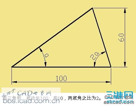

求教 怎样画

这不成数学题了吗?

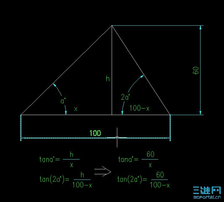

一个思路,数学题,tana 与tan2a 还有个转换公式,求出a,就成了CAD的角度画法了。
  y6 {- F, z2 I$ H5 L不知道对不对,请试一试。。。

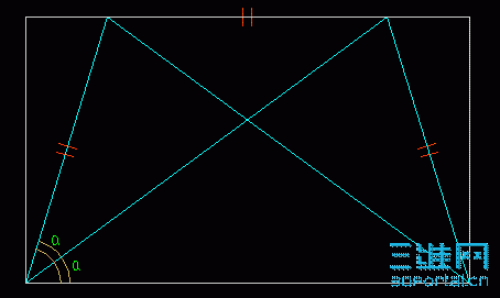

作辅助图直接画

作辅助图直接画* n8 u' n- K* H; R( C7 O. F0 i
SunVei 发表于 2010-4-19 09:19 http://www.3dportal.cn/discuz/images/common/back.gif
* ^: {/ V) s- h5 \& M) D2 h补充一点:应该先画好底边,然后在距离为60处画一辅助线,顶角落在辅助线上,α小于45°,OK

刚刚重新计算了一下,如果要得到楼主要求的大致形状,α必须小于45°,按照公式60*cotα+60*cot2α=100,得出α=36.5°(仅此一解)。还有4楼兄弟的做法有待商榷,毕竟一般人想不到,出错了也未必看得出来

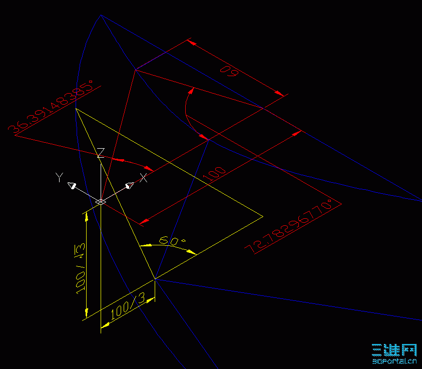

可以在三维草绘中用约束,要求角度为两倍关系就可以了。然后输出CAD图纸。3 e7 F5 V  l: c2 Y- _* L0 U- R* z
三维和二维同时都有了。: \0 O: j: k: g( Z: e
采用CAD2010参数化绘图也是可以的。

我也是用数学方法画啊,不过好像不够准确,谢谢这么多高手指导啦
