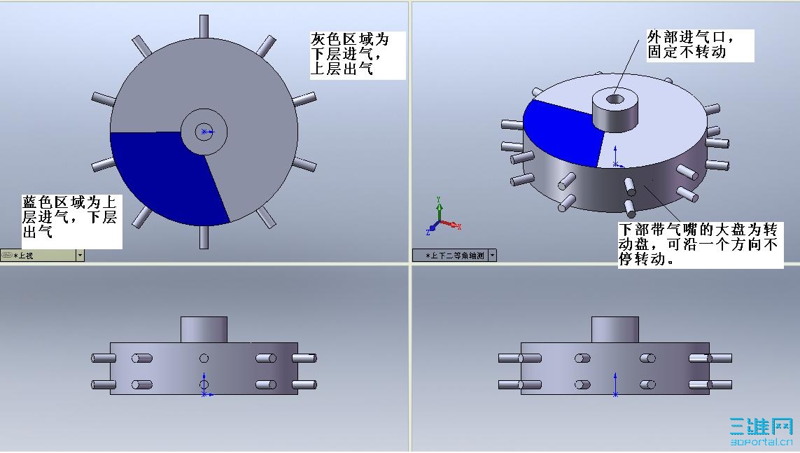

大家看看下图的东西,是什么?这是一个设备上的,工作原理为,从上部进气后,从侧面的气管进入气缸,上下气管控制一个气缸,下部整个装置是转动的。(蓝色区域为适宜区,即蓝色区域不管转盘怎么转到,始终固定不动。)当到蓝色区域后,上部气管给气,气缸下压。当到灰色区域时,下部气缸进气,气缸抬升。
. s9 ?& {* G0 a3 B. N; A0 l这个是什么东西,学名就什么??
. m- E; `2 e: t; \6 F% c1 B$ I或者哪里有卖的。
) c4 t; e) }: P5 y大家帮帮我。
 楼主| 发表于 2010-4-18 16:14:07 | 显示全部楼层 来自: 中国河北沧州
再说明一下,侧面的气管,不管怎么转动,都是在主视图的左下方控制气缸下压,在其余地方控制气缸抬升。

发表于 2010-4-23 09:20:59 | 显示全部楼层 来自: 中国江苏南京
功能相当回转接头,内部也不会太复杂,你可以拆开看一下。
 楼主| 发表于 2010-4-23 10:53:17 | 显示全部楼层 来自: 中国河北沧州
只是看设备时看到的。内部结构也闹懂了。就是不知道怎么制作的。主要是密封怎么解决。
发表于 2010-4-23 15:11:35 | 显示全部楼层 来自: 中国上海
就一个回转接头,SMC有相关的产品,可以参考他们的目录,如果想了解内部结构,可以适当咨询一下SMC的技术人员。
 楼主| 发表于 2010-4-25 09:20:42 | 显示全部楼层 来自: 中国河北沧州
在SMC网站找了一圈。也没找到。http://www.smc.com.cn/index.asp
发表于 2010-4-25 11:40:57 | 显示全部楼层 来自: 中国贵州贵阳
有点像回转接头
 楼主| 发表于 2010-4-26 11:53:02 | 显示全部楼层 来自: 中国河北沧州
恩。但不知道什么地方有做的。自己做密封不好解决。
