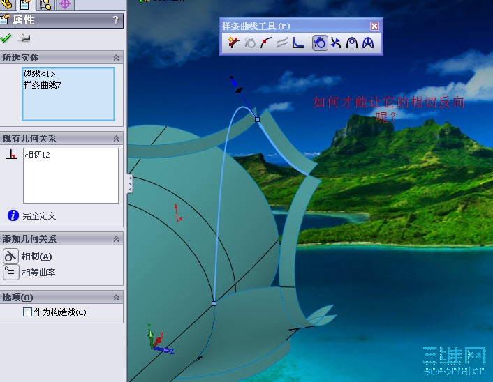

在画3D样条曲线统约束相切时的问题:反向相切?; }! G8 n+ U( T0 b3 A6 H3 ~0 l3 x6 w& `$ m' @
如何才能让相切反向呢?

发表于 2010-4-19 16:28:26 | 显示全部楼层 来自: 中国北京
怎么反向啊?
发表于 2010-4-19 16:39:13 | 显示全部楼层 来自: 中国江苏扬州
先删除相切,将控标拖至反方向后设置相切
