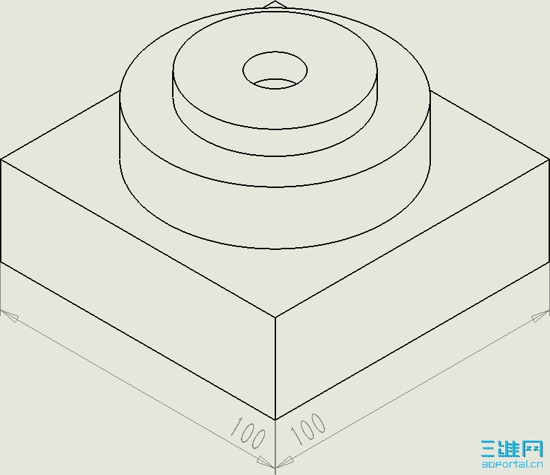

在sw2010sp2.1工程图中标注3D视图时,选用的是同一基准
) z- P/ ~8 ?/ p% x5 a% _下图两个100数值中间的那条棱边

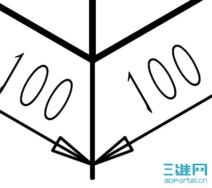

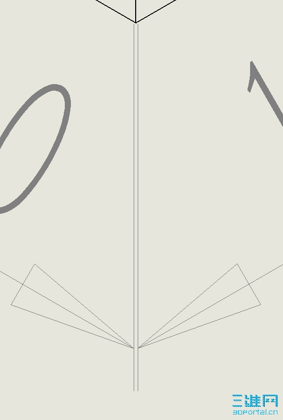

* p( J9 N! u: r) V: W放大后,同一基准上出来的是两条引出线
2 o( z/ n; q, d3 \(按照我的理解,这里的两条引线应该是重合的,箭头也应该是对在一起的)1 }7 t! J' c$ V5 c- i

造成打印出来后这里的标注引出线和粗实线差不多粗,看上去很不舒服。不知用什么方法能解决?
$ L6 P3 b4 x: n" q(下图是PDF格式文件里的线条粗细效果,实际打印效果与此相仿)* ?: C4 r* h& H$ H8 @+ u

打印出来的线型是分了粗细的,问题是出现了两根引出线,打印出来看上去就要粗一些了

你可以在标注设置一边去除引线或箭头就可以不打印二条线啦。

你说的尺寸线间隙问题,只有在3D标注中才会出现这种情况!一般情况下是看不出来间隙的,一般也无需放大!+ B) ^6 ]) v4 q$ U
PDF打印出来线条比较粗应该是因为你比例设的大了,而图纸选的小的,试着放大比例,缩小图纸再看看!
