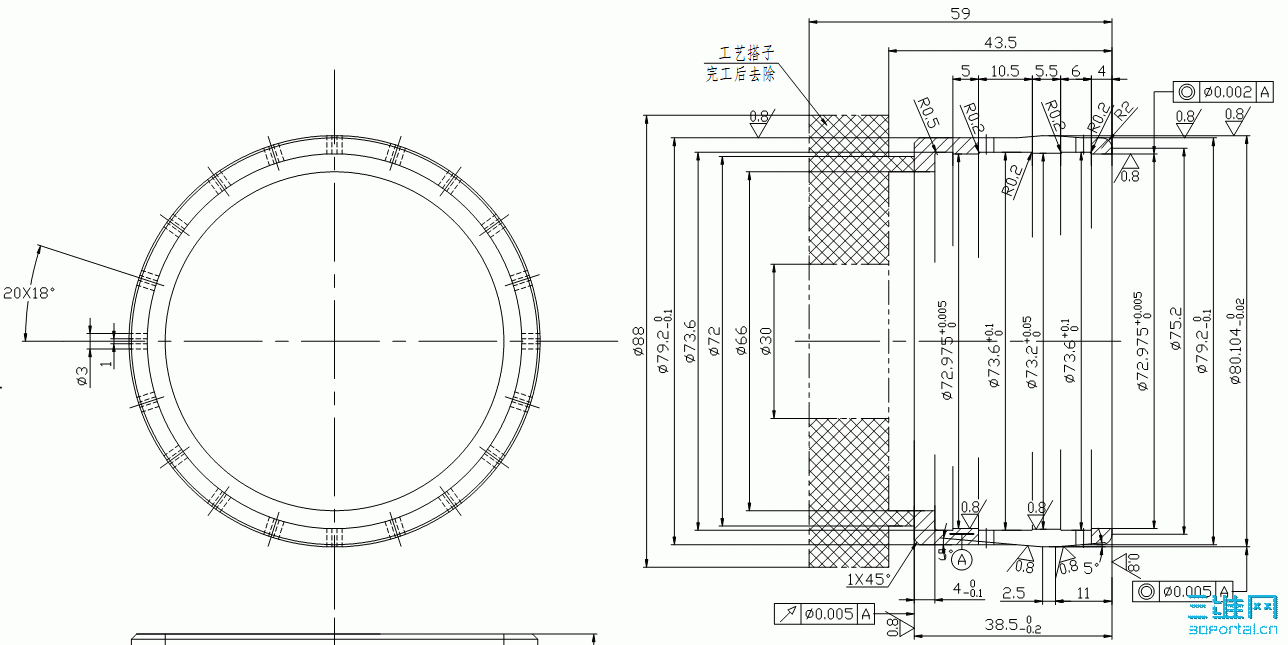

探讨下,这种涨套如何加工?如何使用
+ B" u6 {! B- Y- [9 `) K 111.gif    2.jpg ! D# s( ^; w( r- `
如图所示~$ m$ \' ]( H' N3 Q0 X

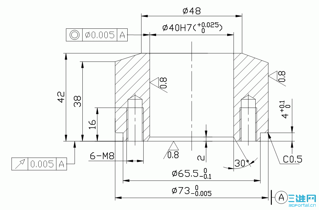

另外有一张是配合使用的
- ?$ h' m) ^6 A$ Y  ^* | 22.gif # z- j5 i2 Z) L
6 P/ ?' _9 k; [( V$ N! f
个人疑问:
! [; [  N& j0 R  ~& \( N/ c# ]1.涨套如何加工?内孔的精度如何达到,不是通孔,研磨会形成喇叭口。
+ B4 t9 O* r7 N$ Y) l& K2 a2.配合使用的套,这样的话起到什么涨紧作用?我见过的涨套是芯轴是锥形的- L2 z& {( |& n# l- t
谢谢~

1.这种胀套精度很高,是专业厂家做的,图中考虑了工艺搭子,装备好的话内孔的精度能够达到,一般不要考虑自己加工了,定制吧。& `9 o% E! L9 L8 k$ I' P) T+ J& I
2.这种胀套孔径两端小中间大,靠拉紧端面(图中左端跳动0.005),外圆中部鼓起涨紧。$ l, C) u6 f" D/ ^( w- l+ J' X) ]
3.两图中孔轴配合是否有问题:轴73(0,-0.005),孔72.975(+0.005,0)。
, l' v+ D( _7 d5 z# [   大家发表意见。

8 A- ]9 P! a& ?0 G) @! r1. 非通孔,壁薄,磨削内孔可以达到要求么?一般这个精度的我们做都是研磨的
+ s* X9 F) D# h- K2. 靠端面拉紧的话,会不会造成端面受力大,下面喇叭口的情况啊?这样的话重复装夹会有问题的吧?
! E- }0 Q! D. |7 `$ w0 Z3. 公差我也感到有问题的,在继续沟通中5 S7 e+ q% p" Q9 ^
% N# T- y* ?3 k% h. h
另外:这种涨套配合这样的芯轴可以起到涨紧的作用么?芯轴是固定尺寸的啊?
. X* k. A4 J3 Z' M% t1 J5 X  我感觉有问题的,这样的没有接触过,请多多指点,谢谢

1.夹持工艺搭子就是为了解决非通孔薄壁问;
2 k4 z! C5 f( e2.涨套为弹簧钢,与芯轴两头定位,中间壁更薄、开槽,端面拉紧只会中部涨大,不会造成端面影响,端面垂直度很重要。8 y( e& O; F2 C0 k8 M- W
3.涨套可以起到涨紧的作用,芯轴是定位导向作用。工件定位除涨紧外还必须靠端面。

孔内圆角R0.5不怎么好做,也没必要吧?
发表于 2010-6-2 14:01:45 | 显示全部楼层 来自: 中国浙江台州
这样的涨套从加工角度来讲,难度太大了,不可能做到,同时仿佛感觉是设计者对工艺人员开了一个玩笑,从设计角度来讲,辅助夹位在加工完毕后切掉,整体弹性套是否会变形呢?会变多少呢?另外,同轴度0.002该如何加工呢?建议还是请设计人员来编制这份工艺比较恰当吧!

把每次的加工量控制的小点,问题不大。

这种套的热处理也很重要,否则会产生裂纹的。
