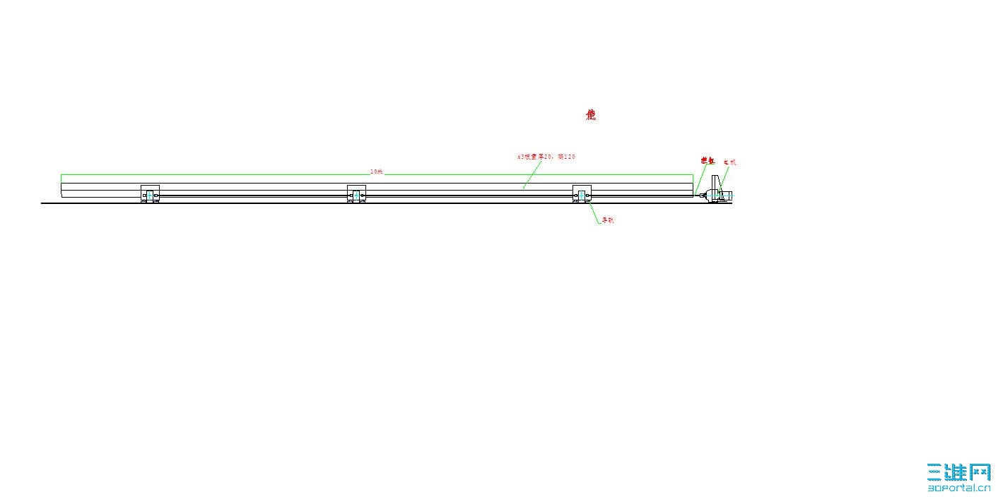

发表于 2010-4-16 14:37:18 | 显示全部楼层 |阅读模式 来自: 中国山东济南
附件是长10米的侧板(厚15.高120),安装了三个丝杠螺母副,丝杠螺母副下面有导轨(两条),一端用电机驱动其前后运动,前进时将一重300斤的的工件(长10m,宽220mm)的钢块推齐,行程约3mm左右,动作不频繁。3 C/ {6 E, N" v1 |4 k4 M- `6 q
请问丝杠这么长,是否可以保证同步且不别劲?如果是用齿轮和齿条同步机构,丝杠的尽头(左端)是否有足够的扭矩将钢块挤平?

太长,刚性差。小心

不好,改一根丝杠好些

阻力是摩擦力,应该不会很大,丝杠螺母够用了,头上最好装一块平板,防止卡住
发表于 2010-4-20 15:37:40 | 显示全部楼层 来自: 中国上海
还有,行程那么小,有必要全用丝杠吗?一头用螺纹,中间和另一端用光杠架支撑就可以了

丝杆直径多少呀?材料要选择好,只能从这两方面入手

应该很难保证

除非中间加支撑,要么真难办

完全可以用一个凸轮机构来实现动作,不必用丝杠螺母

中间最好加支撑,再一个选丝杆要注意长径比。满足要求即可。

这么长的丝杠螺母机构确实没必要,要考虑成本。建议考虑其它机构吧。

让他们该了,在中间加上驱动!

一个丝杠肯定卡,而且刚性很差!

使得,这个方案不可取!

改成中间加两个电机,分别驱动左右拍板

是肯定不行的,刚性太差。且不经济

看具体使用了,可采用伺服同步方法设计.就是成本较高了.

行程才三毫米,不必要使用这么长的丝杠吧?

用油缸或气缸不好么?
" |* L$ |( w! y) b3 `3mm行程用这么长丝杆,真有钱,丝杆始终只磨耗这3mm区域,一更换就是整条丝杆

如果非得用丝杆,行程的直线性应是由下方的导轨来约束的,而不可用丝杆。丝杆只是给予一个轴向力,一根即可。如果能把丝杆改短,结构上的安排可一端固定,另一端自由,避免了导轨的约束对丝杆施加一个附加的弯矩而造成劳损。, `. s  k. N. H6 }" k
直线运动机构最好是使驱动装置与约束装置分开,不能让驱动装置起约束作用。
% Y* H! A/ @' j+ H! S另外,这么长的丝杆,如用三点支撑,那这三点的直线度要有保证,否则在装配时就会由于三点的不同心而预先施加了附载,丝杆先行变形。
  s1 Y- B8 e2 _5 l7 y& h楼主在方案不可改变的情况下,建议参考车床主轴的装配结构,前提是先计算好丝杆的刚性。

楼主所说同步是指同时驱动3个300斤重的工件同步前移?还是只有1个300重的工件前移(同步意义何在)?
. _  C) Q. u2 {! g  J) N( H从楼主介绍的简单工艺要求和参数来看,图示结构的方案不太合适。
' W( a. @. k( P& u6 I, p首先,同步要求用定尺连杆即可实现,没必要采用螺旋传动结构;- u- [, \  d6 t* a
其次,从连杆受力上考虑,应设计为工作状态承受拉力为好;% R8 g8 ^+ `* d$ p7 R# D2 X
再其次,行程只有3mm,若无其他考虑,也可采用液压驱动。液压驱动单元的价格也不比电机减速机贵多少。5 x6 |; E/ F- @2 [+ h
另外,该结构设计上,平行度的保证不应落在丝杠上。而应另行设计导向结构。
