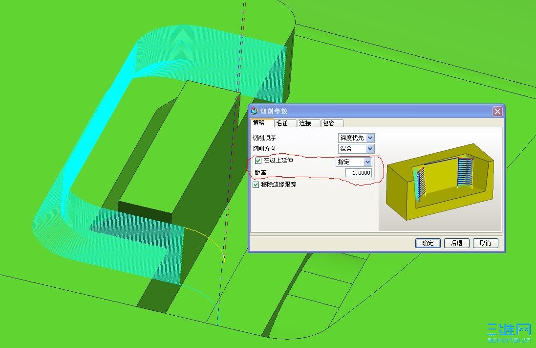

# I$ D& K' `% H) X' E- m# ~本人用4.0做的等高加工,在边上延伸取1mm和0.5mm刀路的效果就完全不同,下面是图片和part件,请各位老大们帮忙找找原因,先谢了

; i/ D& v3 o* c4 ^9 M) r我计算出来都一样,不过延伸1的时候多走了很多空刀

仁兄,你用的是那个版本的?ug4.0.3?; k$ ~8 |4 D& R+ r& f/ S3 }9 i
用6.0.3版本算没什么太大的问题?难道是ug4.0.3的版本没破解好?不是说ug4.0.3的比较稳定嘛。
 楼主| 发表于 2010-4-21 11:10:55 | 显示全部楼层 来自: 中国山东威海
问题解决了,这是我用ug4.0.0.25版本做的,没问题,在边上延伸0.1都没问题,真的搞不懂了,难道我的ug4.0.3升级版本没升级好吗?用了ug4.0.4.2与4.0.3存在同样的问题
