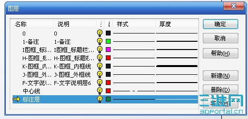

请教一下各位在sw的工程图里面能不能像在cad里面一样,给各种线性设置图层,比如说像可见的轮廓线设置为粗实线,中心线的画设置为点画线,其他的线性也是以此类推,请问大家有什么好方法吗?

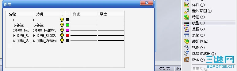

发表于 2010-4-16 12:38:49 | 显示全部楼层 来自: 中国上海
9 p5 J' K6 {" b& y; {3 M
+ e; M7 [" P0 e  }6 K& W" z当然可以,而且转AutoCAD中,还能与AutoCAD的图层通用。% F7 n; H& D3 x& ~0 F( z& L

 楼主| 发表于 2010-4-16 18:29:12 | 显示全部楼层 来自: 中国浙江温州
3# 半狼
& [  ~. A! T) E& D% P2 p请问想将轮廓线,中心线这些图素放到相应的图层里面是怎么设置的,是不是就是选中轮廓线然后拉到里面的

发表于 2010-4-20 12:40:42 | 显示全部楼层 来自: 中国上海
9 r& x# R4 p( P9 b2 H- E  {& m# I- d; I5 G
单击要改变图层的对象,然后选择对应的图层,点击“移动”即可。, p# Z  U8 X" S/ t, v
3 `+ X9 u, H9 i/ c0 W2 v% a" ~
轮廓线选择视图,同上操作。不过不能单独的一条轮廓线改变图层,只能整个都改。
5 o. A, r; A- u$ e
( k: u7 v0 P. A5 R+ O8 j- s8 A$ n另外,把左侧箭头指向某一图层,这一图层即被激活,和AutoCAD一样。
