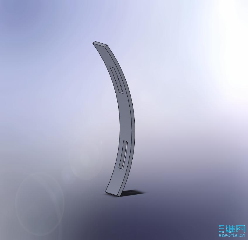

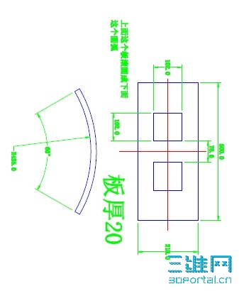

( w3 a2 j1 m3 z5 u" ^/ S新手请教这个图怎么画: K( N! D2 w2 E5 w! C
" o1 v  Z! @( H2 F( q! {  N
[img]file:///C:/DOCUME~1/fr.dg/LOCALS~1/Temp/9~DY1Q{F`ZX~V[)TW0U51)E.jpg[/img]

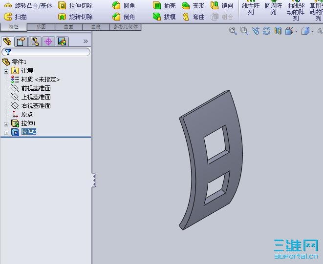

/ G4 u  l8 f  h+ q) w4 Z用SW2010版本打开
特征件.zip
87.13 KB, 下载次数: 15

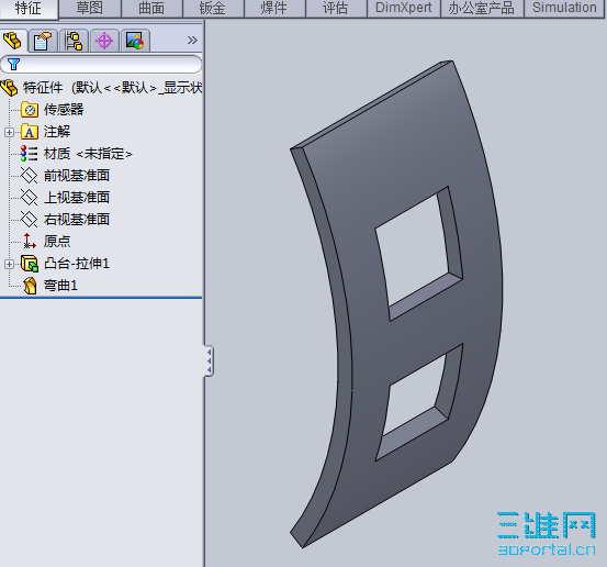

发表于 2010-4-16 13:24:48 | 显示全部楼层 来自: 中国广东佛山
用钣金做出圆弧,再展开冲方孔,然后再弯回去

大概的,你看看,是不是你要的确 (钣金)
零件10.rar
74.12 KB, 下载次数: 10

发表于 2010-4-17 10:17:00 | 显示全部楼层 来自: 中国广东深圳
用钣金做后面是个钣金展开图

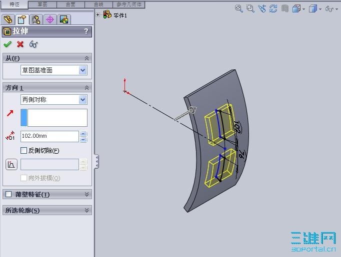

为什么要用钣金画,用实体一样画,实体拉伸,切除就可以了,20厚板不可能钣金做出来,智能加工中心洗出来或者弯管机试下

做法如图:3 t8 v# q. W, F$ u
2 B# w/ m' ~$ ~7 H! ^ 001.JPG 9 Z* o7 R; b5 i6 L) D9 m( {
/ p3 F0 L0 R. M2 s( B8 ]) A4 {  k 002.JPG
