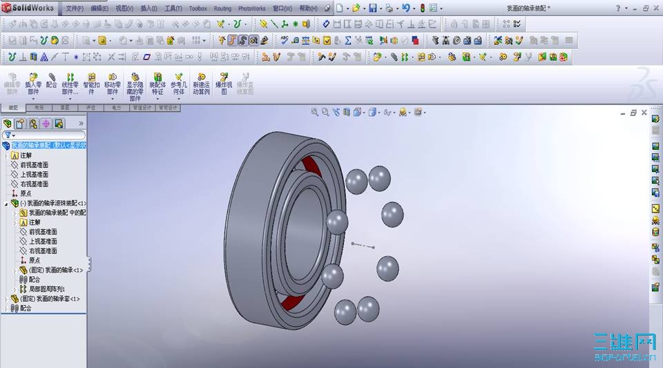

不知道滚动体和套圈应该怎么装配?
" p$ A  y; G* W: m6 j我是照着别人的范例画的9 H: B& a. u1 i
可到了这一步就不知道怎么办了
' r8 A" H( ?; G& |. t9 \如下图,第一张图是别人的原例子,第二张图是我画的
4 ~9 I: I* o4 A! l) L( T% _  I怎么才能把滚动体装配到套圈里去啊?
& z6 f" L0 f" K/ y) s" Y/ L谢谢大家了5 Q  E- }8 f+ Y8 O. ]/ p

发表于 2010-4-15 23:42:03 | 显示全部楼层 来自: 中国山东潍坊
可以绘制一个园的草图,将滚珠的圆心和草图做重合

 楼主| 发表于 2010-4-16 23:43:45 | 显示全部楼层 来自: 中国湖北鄂州
2# 菜兔
9 t. z5 Q0 H. e' ?" F1 X! \没明白你的意思
/ `: J. v+ T, {: M" T9 S我的滚动体是用阵列做的

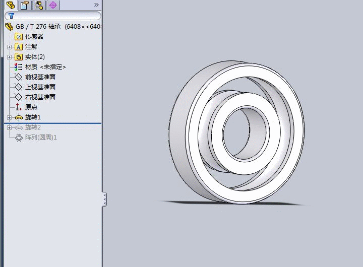

如果你是轴承制造厂,可以用装配体作轴承,一般轴承的使用者不建议用装配体,建议直接用多实体零件做模型。

发表于 2010-4-17 12:31:19 | 显示全部楼层 来自: 中国江苏无锡
这个用基准面或基准轴配合就可以啊,关键画零件时脑子里有个装配情景

发表于 2010-4-17 19:10:07 | 显示全部楼层 来自: 中国浙江绍兴
另外没有好办法的话,可以试试把滚动体的中间基准面与内外圈的中间基准面重合,然后再把滚动体阵列用的轴与内外圈的轴重合。
发表于 2010-4-18 00:11:49 | 显示全部楼层 来自: 中国山东潍坊
与阵列没有关系的,做个草图,草图直径就是滚动体的回转直径,草图平面在内外圈的中心平面上,再试试。还不行,明天我传给你一个以前做的模型。
发表于 2010-4-18 11:56:12 | 显示全部楼层 来自: 中国河南郑州
有个情景是最好的了,建议用做辅助面和草图
发表于 2010-4-18 17:04:25 | 显示全部楼层 来自: 中国浙江嘉兴
1# wkswwksw1094 应用共轴线之作法...

发表于 2010-4-18 22:10:23 | 显示全部楼层 来自: 中国上海
- @( ]- X8 h9 V+ ^
5# w_hs1
1 v0 m7 }! z: a# ~" M请问零件实体怎么做轴承的模型啊( O2 y  K! n" y
有实例吗?
3 @+ I3 z' U2 o# T谢谢
: W0 `) ~5 w3 k* s6 }* u2 T! |0 q, d+ wwkswwksw1094 发表于 2010-4-17 10:26 http://www.3dportal.cn/discuz/images/common/back.gif
- E! E4 z: s1 o- @, e0 h, U1 D+ m# S/ t
下面是我以前做的“GB/T 276 轴承”中的一部分,收录了四种规格。通常作为使用轴承的设计师这种多实体模型就足够了。当然你只要打开模型的系列零件设计表,可以插入更多的轴承规格。$ t) S5 O: n' Q5 J
