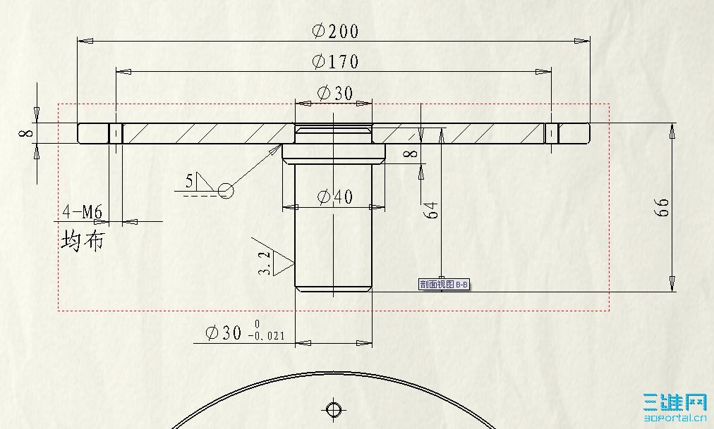

发表于 2010-4-15 16:29:45 | 显示全部楼层 |阅读模式 来自: 中国上海
各位大侠,装配体输出工程图时,螺纹孔的3/4圆不显示,是怎么回事呢?是哪里设置的问题吗,哪位高手请指教?

这可能是SW的不足,在装配体中装饰螺纹线不能显示。在装配工程图不知如何?
发表于 2010-4-15 22:29:39 | 显示全部楼层 来自: 中国广东惠州
应该有颜色区分把  不让怎么看螺孔
发表于 2010-4-15 22:57:56 | 显示全部楼层 来自: 中国安徽马鞍山
在工程图中打开其带螺纹孔的零件文件(保持工程图不关闭)-选中螺纹孔编辑特征-保存并关闭-回到工程图-螺纹线便显示出来了.PS个人认为是软件bug. 1# susan149728

  S% B' N" T$ ?/ M- s  g$ O2 A, j自己不会不要认为就是软件的BUG,插入-模型项目-选中注解中的装饰螺纹线的图标
 楼主| 发表于 2010-4-16 16:19:16 | 显示全部楼层 来自: 中国上海
自己不会不要认为就是软件的BUG,插入-模型项目-选中注解中的装饰螺纹线的图标9 b+ W0 e! ~" a: V. ]. P9 H
chif0360 发表于 2010-4-16 11:35 http://www.3dportal.cn/discuz/images/common/back.gif
高手啊,谢谢啦!
