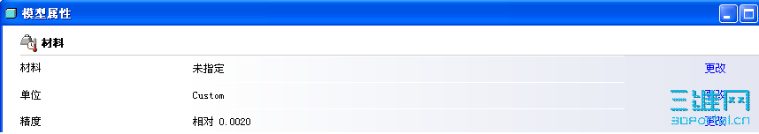

发表于 2010-4-17 11:42:53 | 显示全部楼层 来自: 中国广东东莞
本帖最后由 gerrylaw 于 2010-4-17 13:55 编辑 # J/ ^, Q, Q- }$ b4 V) c6 c# S
5 V( b$ u+ z- _- r: E* p+ p先修改产品精度0.002,烂面就好了一大半
4 j% ~( u6 D0 S- ]9 l; U1 }! Y/ K# x/ a& G% {* z

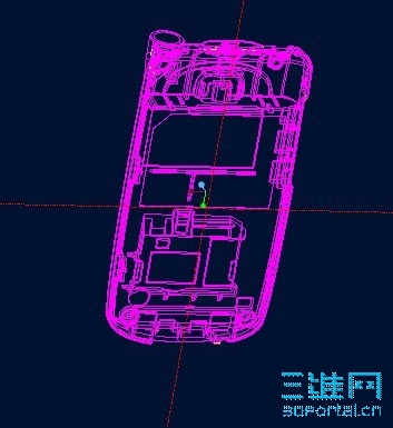

- I- U$ E2 O; G$ m% |! k6 }就剩下这点破面呢  STP来了7 M; D, P! ~' @% F9 @
. ^/ v. N  e6 x; T7 r& t9 `
5 b( A8 \+ P/ n  f" U( x 02.PNG
