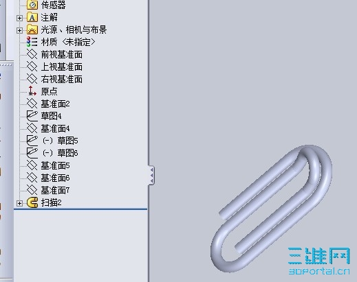

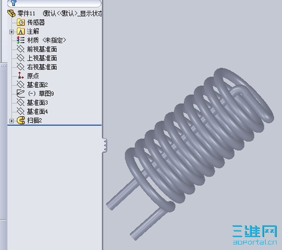

我原来老是不能组合曲线,至不能扫描,后来经研究才发现草会时要注意点的定义如相切、重合等。
) u+ A: w+ e9 H 回形针.jpg 电热管.jpg hd.rar (1.28 MB, 下载次数: 107)

 楼主| 发表于 2010-4-15 18:52:14 | 显示全部楼层 来自: 中国浙江宁波
源文件都在压缩包里,就是在画草图时,第二个草图一定要与第一个图的点有个定义,不然是不可能组合曲线成功的。
