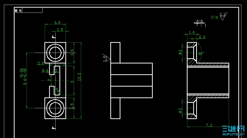

发表于 2010-4-14 16:38:59 | 显示全部楼层 |阅读模式 来自: 中国广东佛山
自己摸索了一下,终于可以非常好的实现SolidWorks工程图转DWG了。
  t. q+ c: a: R  b" h0 t4 A发一张自己没有修改过,直接转化的DWG图片。
3 V8 t1 v# d: J* c' G; E- n其实也很容易,小秀一下了!; d+ ]3 e1 P4 ^! K' y* w8 ?
+ z# X% `" p& {# o' A0 ?高手莫怪。
9 g! O$ K4 O1 [& o' K" z+ b不好的地方,请高手指点

 楼主| 发表于 2010-4-14 18:11:24 | 显示全部楼层 来自: 中国广东佛山
我现在发现了一个bug,大家看看
  @( T4 z6 K1 u0 R4 Z( C1 x! [( ySolidWorks工程图转为Dwg后,标注正常,但是对标注进行任何操作后,标注格式就变的不正确了,如图!5 u- F5 V  I, D; k+ J& e; j, @) a5 {; h
这个bug其实很烦人!6 w7 W. J# t' K8 Y$ I% q
还有人遇到么?  L; S0 P5 M" X- g9 ?
有好的解决方法么?
