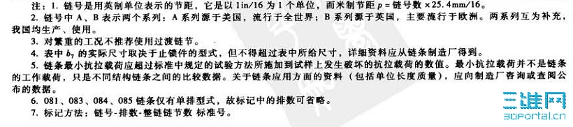

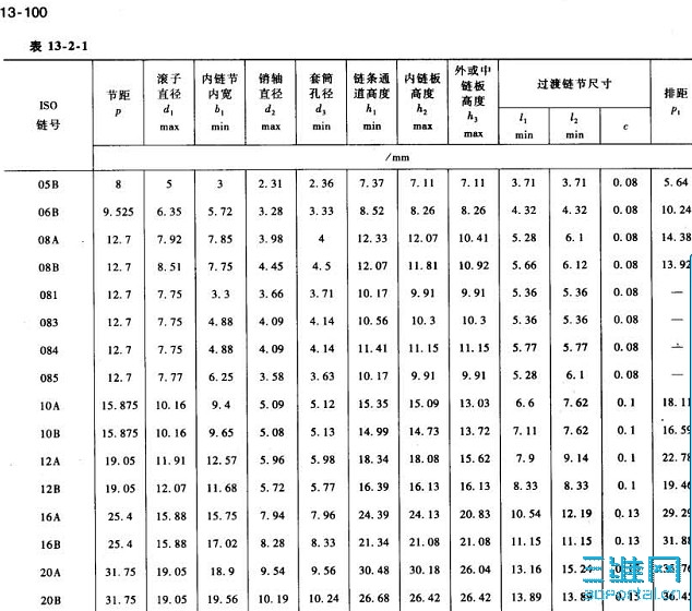

查查手册就明白了。链有A、B两种,A源于美国,B源于英国,我国有都使用。请参考手册相关内容。
发表于 2010-4-14 19:53:14 | 显示全部楼层 来自: 中国江苏常州
楼主看了2楼的资料就会明白,一般链轮也要标注链号,自然也会标注A 或B等。
