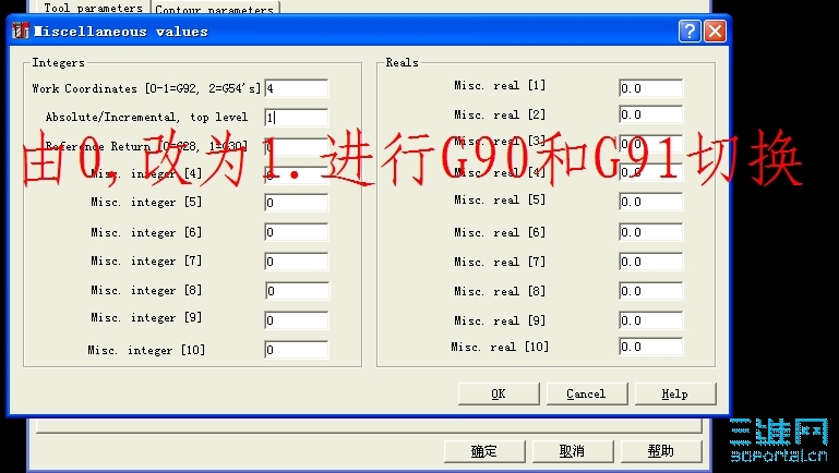

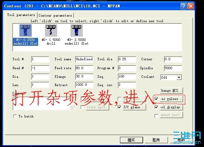

什么改后处理嘛,就这里 剪贴板-1.jpg # o! e' ~  x7 w6 c% c

楼上的你看清楚再发帖,这个是 绝对/增量 坐标开关,不是吧G90改G91的简单NC改,是进行坐标换算的.
