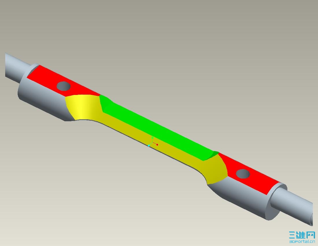

这是我们厂的一个产品,红色,绿色,黄色面要加工,在铣床上能一步加工吗?要是能,请说说加工方法,最好有刀路,如果不能,请说说要哪几个方法加工,最好走出刀路,谢谢 hxy-0004.jpg

发表于 2010-4-14 13:50:20 | 显示全部楼层 来自: 中国江苏泰州
如果是讨论加工工艺,我说一点:3 ^+ m$ P& p% u* w& I# s
6 ^# D5 G/ x$ ]3 P, Z# C
1)使用线切割将这3个面的轮廓切出来,留一点余量;
- N7 x. q  b' e/ c% \! J* t& j1 Z1 T( l; D. L
2)精铣加工,完成;
2 M' X, f! |  P1 a; q9 {
% M+ ]/ G8 d2 i% {9 t% k: F如果要求不高可以直接线切割到尺寸,个人意见,请大家讨论。

$ a2 @' B7 H) @  n, G  v大哥,感谢你对这贴子的回复,但我要说的是,那个绿色面不是单纯的直线,那个侧面是圆弧形的,还有那个黄色面也是带回弧状的,线切割可能是不行的,你所说的精铣,如果用数控编程,应该用哪种方法精铣呀,敬请期待你的回答
发表于 2010-4-14 17:20:46 | 显示全部楼层 来自: 中国广东深圳
不知还有什么要求,个人感觉上机锣比较要间,没有开粗的话。。刀路附上

MC加工不难。
发表于 2010-4-15 12:26:36 | 显示全部楼层 来自: 中国广东佛山
铣床球刀加工比较费时间吧。

这个等高就能搞定...还用什么加工方法哦?????
