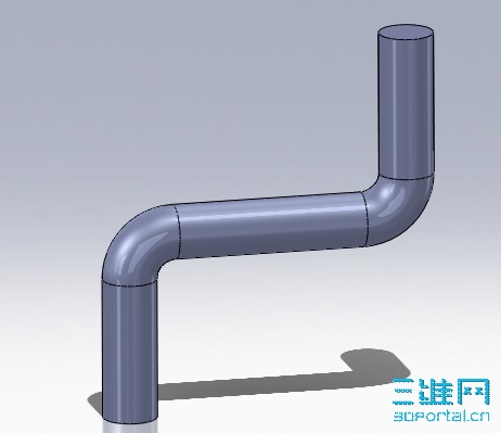

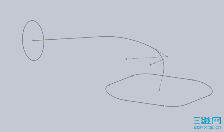

3 _1 V9 f& @. h- B8 w3 a8 i$ y各位老大,今天画一个弯管,怎么画有一节都和本身自交,扫描和放样都不好使,这种情况怎么办啊?7 E  d2 Y; N  ^: c; ^- i* A4 w& x

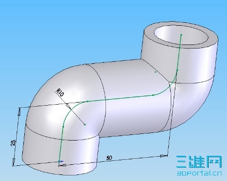

当你中间的线的圆角半径和管外圆之间的关系为小于,大于,等于,这三种情况时,分别图为,其它小于的时候就会自相交,得想其它办法解决,在这论坛的狭练习区里有个死角弯头的做法应该可以做你的东西

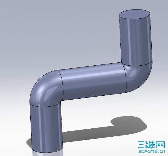

草图4半径12.8,小于圆的半径,自然会产生自交现象。
发表于 2010-4-14 14:20:20 | 显示全部楼层 来自: 中国浙江杭州
4楼可贴图出来
发表于 2010-4-14 16:00:47 | 显示全部楼层 来自: 中国江苏常州
4楼贴图出来,给大家讨论。

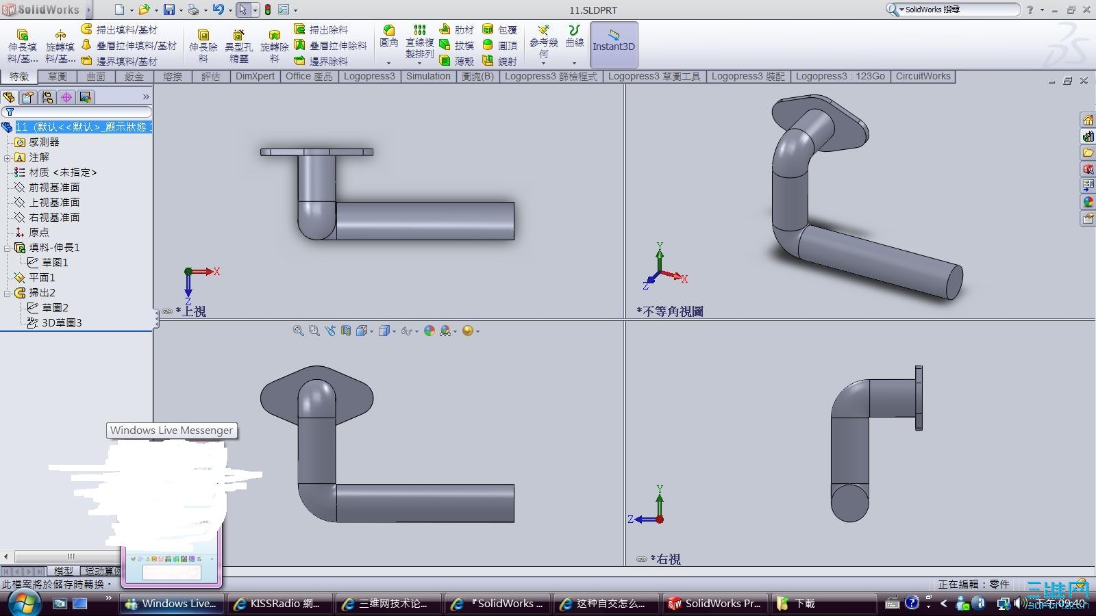

您意思是下面的法蘭輪廓不需理會只要圓管彎曲吧
3 R. y; a0 W, @: Y& ^  g7 t) E* L  i
3 J5 Y6 M% J1 m# v9 x: C您那個12.8R角 太小 解決辦法 R加大 高度距離也要增加$ U3 R$ e2 K$ e  Y! s/ U$ k
, o3 \  K! t$ l. L" c& ~5 ^" k我這是10版@@"
