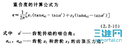

[求助] 求变位齿轮重合度计算公式中齿顶压力角如何求?
发表于 2010-4-13 22:58:14 | 显示全部楼层 |阅读模式 来自: 中国四川雅安
求变位齿轮重合度计算公式中齿顶压力角aa1如何求?齿轮手册上只说了标准齿轮传动a'=a=20°,齿顶压力角aa1等于好多呢?
发表于 2010-4-14 08:07:37 | 显示全部楼层 来自: 中国江苏苏州
基圆直径/齿顶圆的余弦就是齿顶压力角的余弦。
