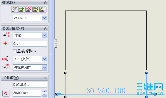

* z( z$ P" @& R- }4 VSolidWorks(2009)工程图标注公差时,如果选择对称,则标注的公差就是乱码!如图所示!2 j& u2 o! X$ P2 \4 p3 v
这个是什么原因?SolidWorks重装后还是这样!
; S6 G$ c9 U! o7 X9 Q望高手指点!

会不会是字体有问题?
发表于 2010-4-14 08:18:03 | 显示全部楼层 来自: 中国上海
09SP0的bug,可在本论坛找一下补丁,或升一下级。

你现在用的肯定是SW2009SP0。0左右吧,好像2.0后面就解决了这个问题了吧,
& D* B2 R3 T8 @5 f那我发给你吧
SW2009公差乱码解决.rar

谢谢 刚刚也找到了方法
. `% B. L7 C, ^. N# \# P下载Sldresu.dll,找到安装目录\SolidWorks\lang\chinese-simplified下覆盖sldresu.dll文件。
sldresu.rar
1.98 MB, 下载次数: 11

0 H2 X/ n3 ]+ T+ t  H我是升级到SP4.1解决这问题的,不知道你这方法是否确定可以。

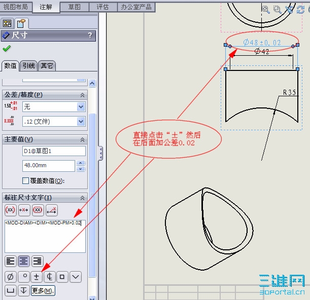

这个问题多少人提出过,我真的不明白。我用09版时是这样处理的:
' F! P7 H+ n7 s1 v% K* s5 I现在用10版也是这样做的,既方便有完美.# p7 B4 ]. O4 Y  B9 f
% \1 v, l2 {9 g0 Z9 N+ U; W$ J4 K$ }  d; J! j! ^

我的方法对于SolidWorks2009 SPO.0是可以的,我已经试过,解决问题了
