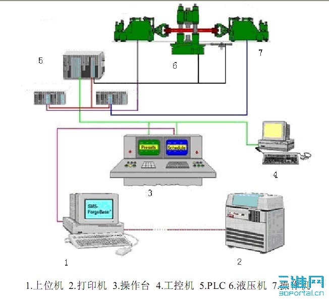

这个图片主要是整个锻压机的控制系统,但是我觉得不太看得懂,图片中操作台,工控机,上位机在这个系统中都具体起什么作用呢?操作台应该是工人执行操作的地方吧?那么上位机和工控机呢?谁能帮我把这个思路整理一下,也就是说这些仪器是如何配合工作的?

上位机应该是显示终端,现在一般接一个大电视做显示屏,工控机应该是控制终端,也就是各种编程都在里面。

工控机如果是控制终端,那么操作台是干什么的?操作台不也有控制按钮,也是进行控制的吧?

补充一下,上位机主要作用是用来监控以及显示等作用,工控机主要是PLC编程软件以及一些配套系统组态等软件的工业PC机,操作台是用来发出工作指令以完成PLC程序。

楼上的说的是,其实现实应用中,工控机就是装在控制台里面的,这个是示意图,不是安装图

图中有三个PLC,分别控制锻压机和操作机,这三个PLC在现实中是不是也是装在工控机中的?

不是,工控机就是一台电脑,那三个PLC是放在电控柜里的,一般上,电控柜会放在专门的电控室里。
