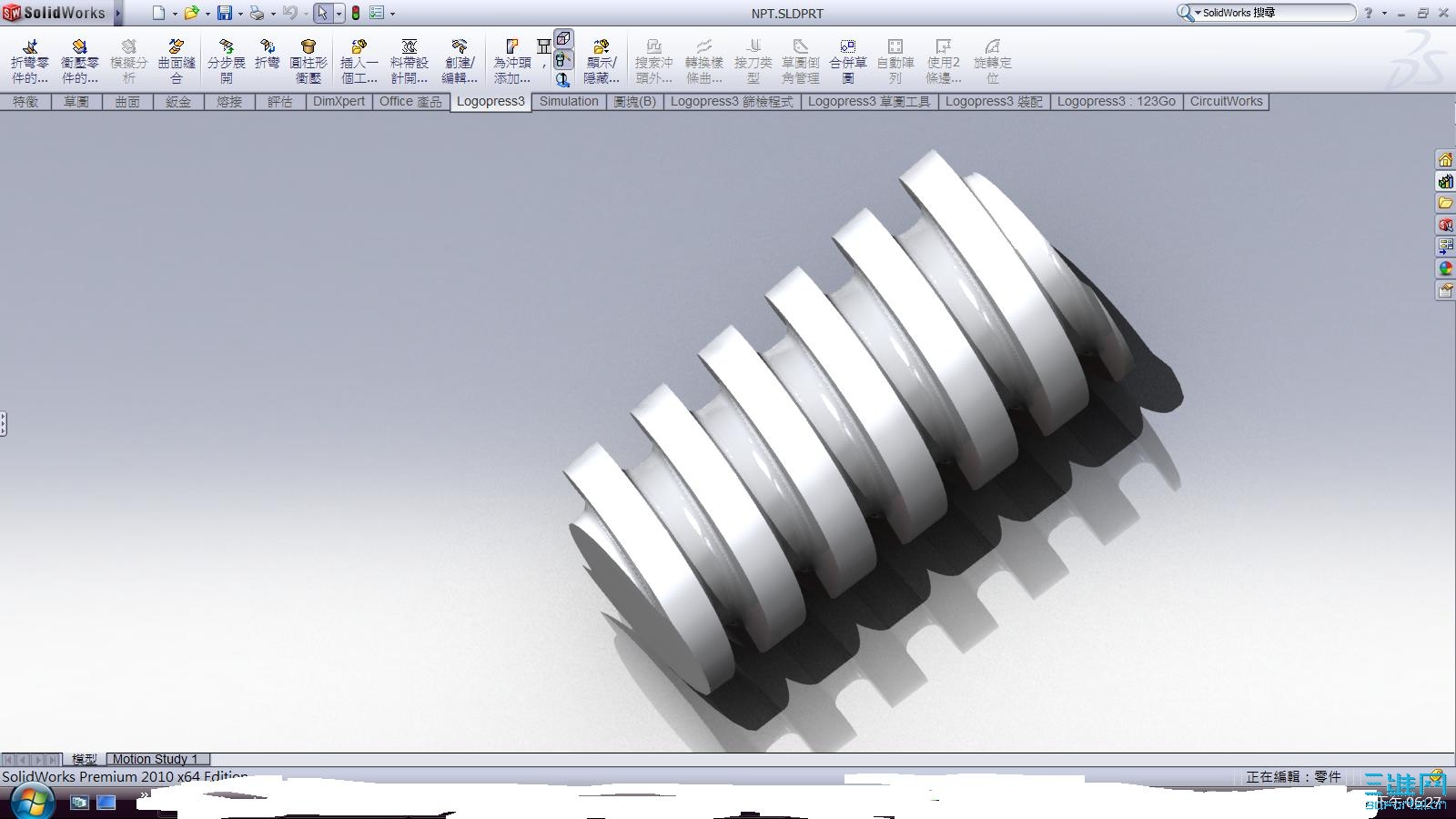

不知道是用扫描切除还是用扫描长出来。。。
/ P# h2 H7 q6 M: g. s3 K3 B8 S麻烦教教小弟。。。4 [. a  }8 O/ y9 U- J0 F
如果能有这方面的教程就更好了。。。

发表于 2010-4-13 18:30:30 | 显示全部楼层 来自: 中国台湾
教程很多您要自己搜索咩~~
; l% ?/ L' ~; y6 j送你一個原文件自己學學 這個會了 內外不是問題~~~
NPT.rar
449.03 KB, 下载次数: 70
发表于 2010-4-13 20:06:37 | 显示全部楼层 来自: 中国上海
工程图适用的标准内外螺纹不用画的.用异性孔向导和插入螺纹线,三维效果的用螺纹线进行扫描切除即可得到哦
发表于 2010-4-13 21:37:16 | 显示全部楼层 来自: 中国四川自贡
4楼正解,在异形孔向导里有现成的

我的版本太低,打不开原文件
发表于 2010-4-14 09:29:10 | 显示全部楼层 来自: 中国上海
4# orocchen
: q7 i  v" a; r* g0 c也不能那么说,该学还是要学的  阀杆上的螺纹总要画出来的吧……
发表于 2010-4-14 19:59:13 | 显示全部楼层 来自: 中国广东珠海
我的做法,与3#的一样
