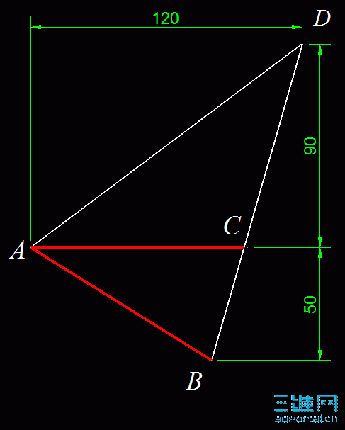

几何画法练习九,如图AB=AC,作此图形:
2 R0 X2 D! r/ x( h5 {9 O3 D5 R* S% f  X; ?
% s$ b  w9 l! B( f: @$ |" c# f1 E, V1 Q$ Z
仿别的帖子,求以下问题:( Y; F8 l8 `. C2 k; X+ [: }. P
1、AB=?
. C: T, ^* M5 n% x# j2、BD=?4 a3 b. G( q4 n: j* t  }, ]
3、∠B=?9 R6 s7 K$ P/ E( B
4、∠D=?

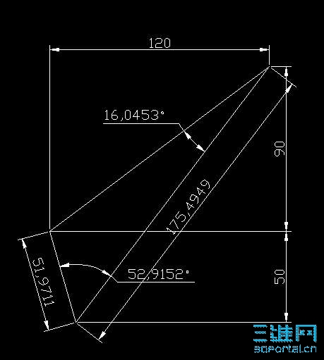

发表于 2010-4-17 21:33:49 | 显示全部楼层 来自: 中国河南郑州
- l! e4 v6 i# y 2.JPG " j, U( u4 R. Z6 Z' B$ P+ m$ z

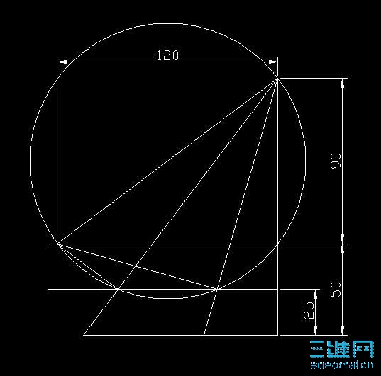

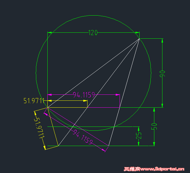

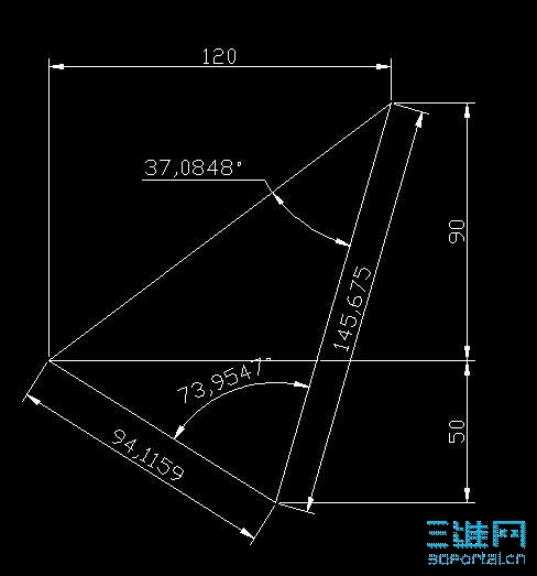

发表于 2010-4-17 21:49:43 | 显示全部楼层 来自: 中国天津
图中LZ少一个约束,做出来的结果不唯一,因为B点不能定位。
 楼主| 发表于 2010-4-19 08:12:43 | 显示全部楼层 来自: 中国广东佛山
呵呵,是有两个解,wang2003斑竹结果和作法对极了。
发表于 2014-5-10 22:01:29 | 显示全部楼层 来自: 中国陕西西安
2005llnn + 5 技术讨论
