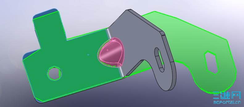

本来准备好好的学习一下logopress3,好不容易下了这个版本,结果发现 2009 sp1.0这个版本就样严重的问题,失望!展开结果太不准确 QQ截图未命名.jpg

反应速度很慢,用2010 SP0.4吧?速度可以,没有发生过死机现象的

楼主有点偏激了,软件是死的,人是活的,你把展开系数设好没?或者曾经有人设过,但是错了?软件都是按照给定的规则运算,你的规则错了,肯定就运算出错

如果你是说上面的孔位变形的话那你就多看一下书就得了,极大可能是你展开前没有把筋特征删除掉,

是楼主设置的有问题,所以才会出现这种情况。
