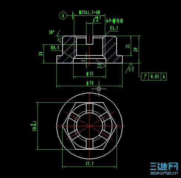

此类主齿螺母要求端面垂直度,我们以前工艺一直是:锻造-退火-车床加工-热处理-攻螺纹-表面处理。这样一直用了好几年,现在客户反正垂直度不能保证需要改进;$ Q; d9 [) J% K+ f
改进工艺一(失败):锻造-退火-车床加工-热处理-数控车螺纹和端面-表面处理   (生产效率太低); u$ [$ w# b9 P2 k" q5 R
改进工艺二(正在使用):锻造-退火-车床加工-热处理-攻螺纹-以螺纹为基准车端面-表面处理
, z8 m! N5 W$ l+ I7 Q8 _' K; h这样的方法比数控快一些,也很慢的。各位帮帮忙,能有更效率的办法么、谢谢

1. 看似改进工艺一不应该比改进工艺二效率低吧。, ]& w% O. _* G; @- F, X
2.数控车螺纹和端面应该精度不错,改进工艺一失败的原因看来是热处理变形喽,是端面有槽的缘故吗。
0 h8 z3 ]6 R+ W4 z% O0 n7 v 希望看到你的分析。

关键是以螺纹涨夹需要一个一个拧进去再车端面,那样很慢的,

那不是改进工艺二吗。

改进工艺一失败是指生产效率太低吗?
发表于 2010-4-12 09:02:05 | 显示全部楼层 来自: 中国山东烟台
可以做夹具,以端面和外圆定位,钻孔攻丝,那就什么都保证了,成本也就降低了

刚开始就是那样做的,台钻那东西没用咱们理想的那样好用,做出来的东西跳动最大能达到1个半,吧别人齿轮都打了。

& D7 E- R7 c; }9 A/ y9 W+ ^是的,一天只能生产400来件,工艺2能做1500件左右

1.   看来改进工艺1、2主要是工效问题;/ K3 N! C& ]2 _& p. B# x1 r
2.  六楼的方案可不是要你在普通台钻上攻丝啊。" @, B5 B8 {( `( t/ `
3.  实在不想在车床上加工,要选高精度的钻攻设备,1.主轴精度要好;2.主轴对工作台面垂直度要好;3.三爪夹盘或夹具精度要好并须检测装夹后或对主轴的垂直度。
