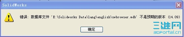

在使用 异形孔向导 时出现以下提示,这是为什么:
/ ~$ V' p3 e6 i版本:SW2010 SP2.1

你的异型孔的数据库地址丢失了
  i" j& M: m% \5 J: e9 I3 t8 J你打开选项,在里面重新配置一下它的数据库地址

发表于 2010-4-12 08:56:23 | 显示全部楼层 来自: 中国上海
可按下述更改:选项-系统选项-异形孔向导/TOOLBOX-在此更改(或添加)数据库文件的位置即可

发表于 2010-4-13 11:53:15 | 显示全部楼层 来自: 中国浙江杭州
数据库版本与软件版本不配对!你可以将当前路径中的数据库版本标号改为所需标号就应该可以了!
 楼主| 发表于 2010-4-18 10:41:30 | 显示全部楼层 来自: 中国河南新乡
可按下述更改:选项-系统选项-异形孔向导/TOOLBOX-在此更改(或添加)数据库文件的位置即可2 M9 {8 E, d# i: S) G7 x* M& N4 r
ZYLIN 发表于 2010-4-12 08:56 http://www.3dportal.cn/discuz/images/common/back.gif
6 @5 Q9 x. L! X/ X/ f7 C
, ]- u& m  @# p2 k  ]6 K% M谢谢 !问题已解决 。
