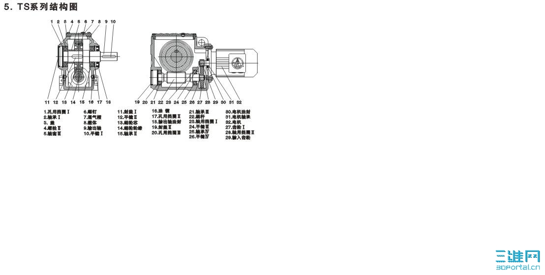

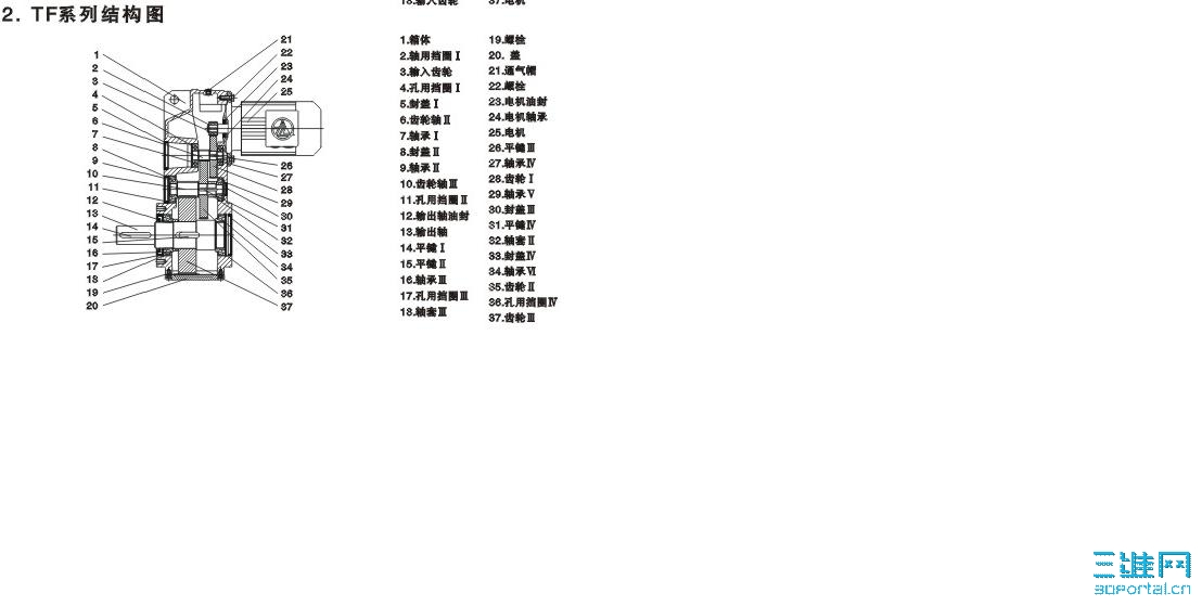

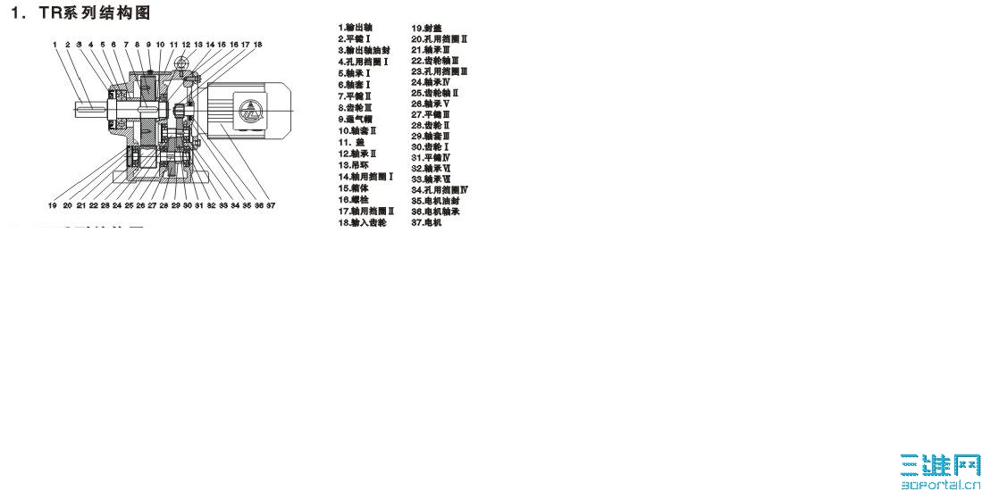

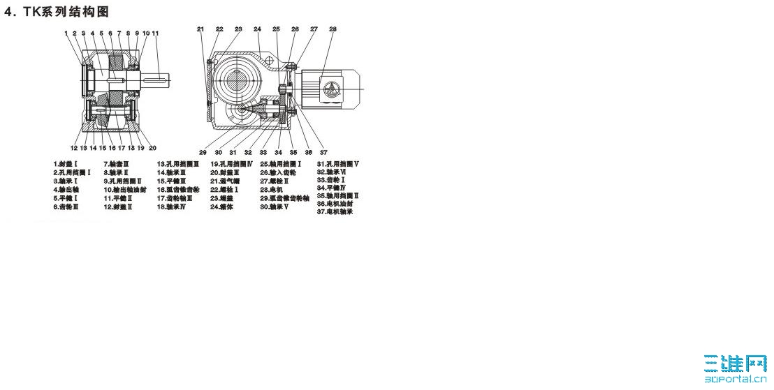

大家对四大系列并不陌生。对于四大系列(R,F,K,S)有什么自己的看法或想法的,可以说出来大家好好讨论一下!可以从设计,加工制造,维修等方面。相互讨论和学习吗?贴几个装配图大家参考一下!, T9 |) t4 K+ b
& z% _6 n  S$ |6 q# i' p0 J; w F.JPG 6 z1 T# r  d- K9 ^
 楼主| 发表于 2010-4-11 08:50:54 | 显示全部楼层 来自: 中国浙江杭州
8 }/ C8 {, Y* l/ t! E3 S- d8 ^0 P3 I
我这儿有一篇关于减速器的使用说明,是我在网站上下载的,上面的几个结构图就是出自该资料。上传上来大家分享一下!, \- F- H+ D* g0 M- Q* `) _' ]( {

其实SEW的四大系列没有什么高技术含量,工艺也是一般。它的成功之处在于高度模块化,即在不同的机型和不同的规格中尽量采用同中心距和速比的搭配,将零件数量大幅下降,便于大规模生产降低成本。只要你有基本的知识和足够长的时间,你也可以做出这种模块化。SEW的成功之处不在技术,在于管理和营销策略。它的生产管理和检验非常严格,工人的标准化装配程度也很高,保证SEW在全球这么多工厂,其生产质量几乎没什么区别,国内装配厂和办事处众多,接近客户,也是SEW的成功所在。只是千万别迷信SEW的什么技术,在真正的齿轮制造者眼里,根本没有技术含量。另外,你贴的图是山寨版的,不知道是国内哪个公司仿造SEW做的,SEW原图绝不是这样的,不过原理一致。
 楼主| 发表于 2010-5-1 10:44:24 | 显示全部楼层 来自: 中国浙江杭州
6# 看看而已025 : a8 x9 q3 y( P2 j$ a' `. K* U
我贴的是通力的,你认为SEW的四大系列结构图应该是怎样的呢?可否贴出来分享啊!谢谢!
发表于 2010-5-1 12:01:22 | 显示全部楼层 来自: 中国江苏南京
我刚才说了,结构原理是一样的,没什么区别。关键是制造时怎么把好质量关,这是SEW的强项,目前国内企业还达不到他们的管理水平。至于图纸,大家一样。
