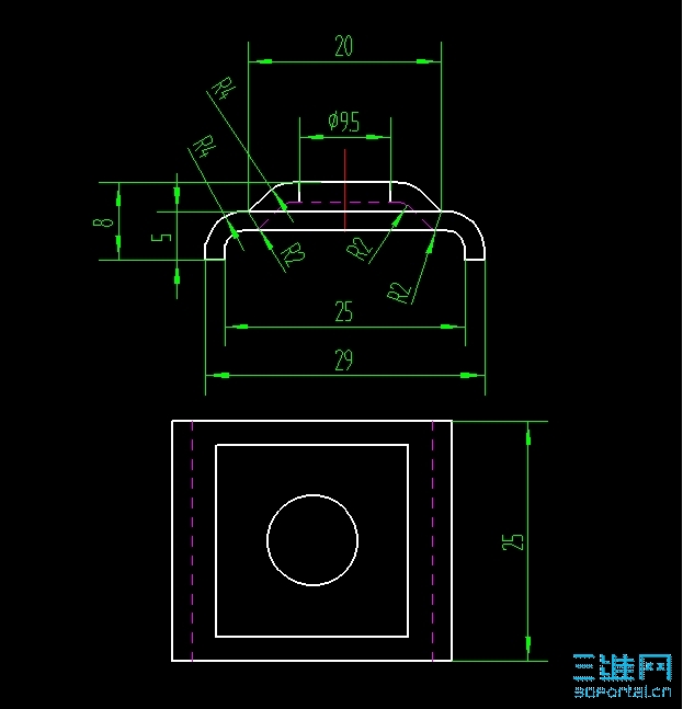

如图所示,材料为2mm不锈钢板
' `' `* k/ i. m/ E$ C2 S
3 j" K; H( M& {- V6 u请问展开尺寸如何计算?
! {0 t2 A7 ~/ N" J) ^3 j, G
$ Z& D$ j& x+ O刚接触这个,有点懵懂

2mm钢板,两头折弯90度,在折弯后的凹槽内拉伸一20*20四边斜度45度的正方形坑,坑中心冲9.5的孔

折弯的部分展开按公式计算就可以了,至于中间的方形突起,通常认为是局部成型,如果是级进模生产,通常是切槽、压凸、折弯、冲孔、切断等工部,不考虑展开;如果零件边缘要求不严格,可以直接用方料成形折弯,变形不会很严重;如果对边线要求严格,压型后再修边。

零件宽度25,压凸后两边的材料肯定会向内收,单工序模时,一定要考虑修边,成型后,再修边或落料成中间宽,两边窄,宽窄用斜线连接的毛坯形状.毛坯形状确定,先用长方料试模后修正.

看上去一步成型应该可以出来了。
