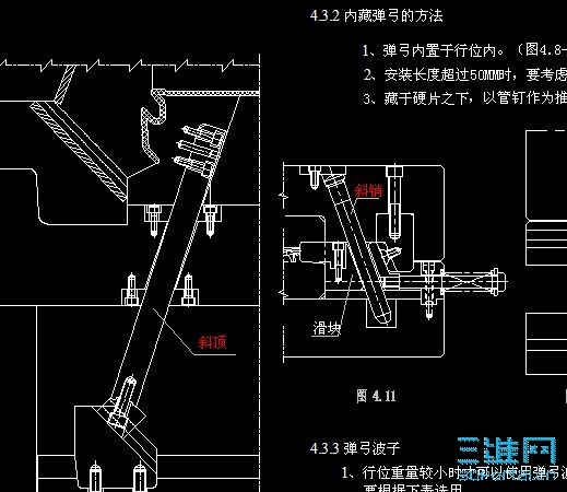

斜顶 滑块 斜销 是什么意思,大家解释一下了 。谢谢
# G* W; K+ r5 h* q. v" k% ~$ A7 Q7 W4 F0 ~4 V0 Z% D3 U
& p/ {1 a2 N3 _
我的感觉是斜顶和滑块没什么区别

发表于 2010-4-10 11:55:15 | 显示全部楼层 来自: 中国江苏常州
滑块就是行位,斜销就是斜导柱,两者都模具上的有效元件% D; A: S) c* ~$ _, w# B) N' d
斜销不是斜顶!有直销\斜销\斜顶\直顶\等

看不明白啊,改天还是去压铸车间看看。
发表于 2010-4-12 22:11:57 | 显示全部楼层 来自: 中国广西南宁
7楼正解,楼主看不明白的话,可以去车间联系实际看看,就清楚多了
