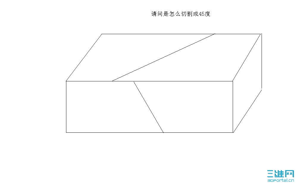

 楼主| 发表于 2010-4-12 08:32:01 | 显示全部楼层 来自: 中国江苏南京
还有个问题就是切割方向的问题,在哪个面上切割?

发表于 2010-4-12 11:42:17 | 显示全部楼层 来自: 中国浙江嘉兴
1 m. ^3 X4 B- K  z2 X; Gwssmjf 发表于 2010-4-12 08:32 http://www.3dportal.cn/discuz/images/common/back.gif
$ \8 l( }+ O4 `
如果是方管,那就是直接对焊,这是完全可以的,受力也合理的。
9 Z- W8 t; u6 ~: k如果是槽钢,最合理的链接方式应该是采用凹凸(切割成凹凸),但是一般都采用简单的45°连接方式。

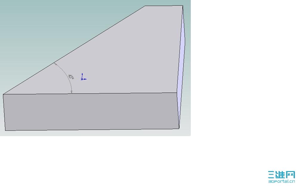

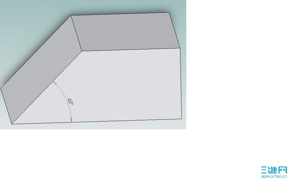

 楼主| 发表于 2010-4-13 09:03:34 | 显示全部楼层 来自: 中国江苏南京
楼上几位都没有说明怎么切割啊。
% }: Q: P# T) ]* p& P* |* K9 c- D4 U& C- L! g
我下面列了2个图片,哪个是45度的实际切法
 楼主| 发表于 2010-4-19 14:22:27 | 显示全部楼层 来自: 中国江苏南京

发表于 2010-4-24 20:40:41 | 显示全部楼层 来自: 中国江苏淮安
在与主载荷的方向垂直的平面内做45度线。
