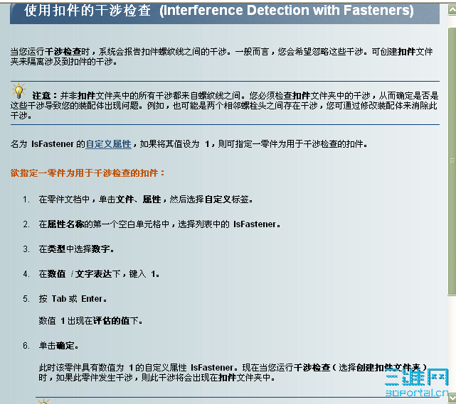

装配的螺钉螺母,在干涉检查时,总是显示干涉,怎么处理?
发表于 2010-4-6 15:22:05 | 显示全部楼层 来自: 中国浙江嘉兴
看帮助吧,里面好像有的
