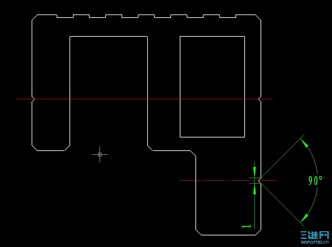

求下图中标注尺寸处开槽的作用,该槽在结构上是没有任何作用的,应该是工艺上的要求,小弟对铝挤压的工艺不懂,求高手前辈们指点一二,此槽在工艺上的起什么作用?谢谢了!

发表于 2010-4-6 16:21:29 | 显示全部楼层 来自: 中国广东东莞
1\开槽在结构上是没有任何作用的,那就是减少重量或为了美观。3 m9 m" Z+ e5 M7 O- @# Q+ v% R
2、工艺上没有这样的要求。

谢谢 三楼的   开这么个小槽对减小重量基本没作用吧  还有加个这样的槽模具是不是难加工些哦?
发表于 2010-4-7 15:22:56 | 显示全部楼层 来自: 中国广东东莞
开这么个小槽,还有一个起加强筋的作用。2 `& P! O3 g  a- O% m/ ]
这样的槽模具是不是难加工些,模具上这个小槽没有难度。
发表于 2010-4-7 15:55:00 | 显示全部楼层 来自: 中国四川资阳
起个铝流导向作用,很顺,不要象树结样。

发表于 2010-4-12 14:12:21 | 显示全部楼层 来自: 中国陕西西安
平面上的矩形槽一般是起装饰作用,两侧90度槽一是示出螺钉位置/二是导引螺钉对正。
发表于 2010-4-27 09:11:49 | 显示全部楼层 来自: 中国河南郑州
同意楼上的观点,但准确的答案最好还是问您的客户,只有他们的答案才是最准确的。
发表于 2010-4-27 12:39:46 | 显示全部楼层 来自: 中国江苏南京
提高直线度

发表于 2010-5-18 11:27:07 | 显示全部楼层 来自: 中国浙江宁波
平面上的矩形槽一般是起装饰作用,两侧90度槽一是示出螺钉位置/二是导引螺钉对正。( ^5 d+ k, r3 \0 d! H; Z  l8 [
确实是这么个情况的
