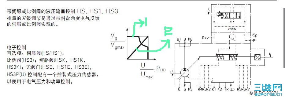

在看力士乐样本是有一个地方看不懂,希望大家讲解。' |& e) k/ |& \& W' j
这是力士乐斜盘式轴向柱塞泵A4VSO。其中他的控制方式HS中的特性曲线我不太明白,还请高人指点。4 b0 z* p1 D% q" ?2 b& L) p# r9 {
这是电压比和流量比的特性曲线吧?怎么会有两条曲线啊?曲线2即45度的斜线代表输出流量与输入压力成正比关系,那么曲线1呢?

HS的意义是液压伺服控制,H液压,S伺服。  }+ B# f3 g  i8 u  `9 R
曲线图代表的是可完成的多种控制方式:
# z& V/ }5 J: l2 }9 H/ h" E+ EHS/HS1是伺服阀控制,通过电气信号比例控制泵的排量,并通过斜盘角位移传感器反馈,进行半闭环修正,即45度斜线所示。
# f+ s% q8 Z: Q  p3 S/ Q; ]伺服阀换成比例阀,就是HS3,只是精度和响应速度的不同,差异不是很大。
" u1 N# ]6 E/ Z6 Q% U在泵出口接压力传感器,可与上面HS3比例阀组合成压力控制和功率控制,当然必须通过控制器内在程序设定来完成,即HS3P(U),可实现排量控制,恒功率控制和压力切断。
