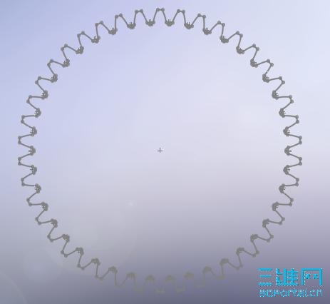

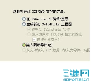

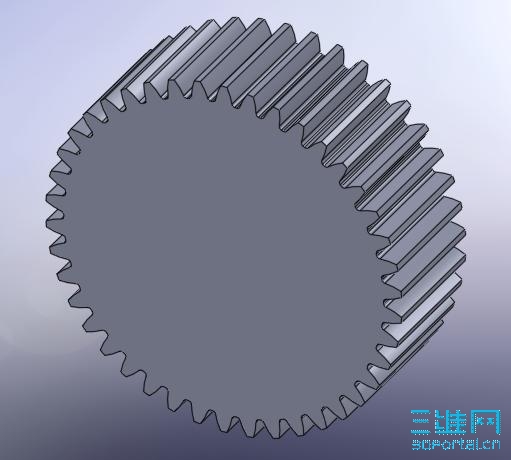

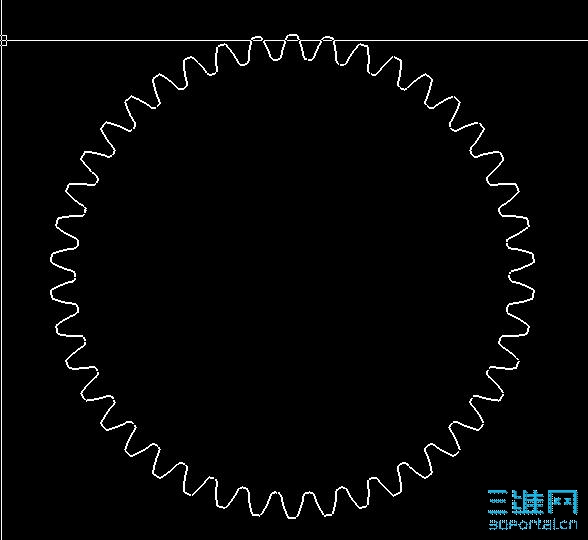

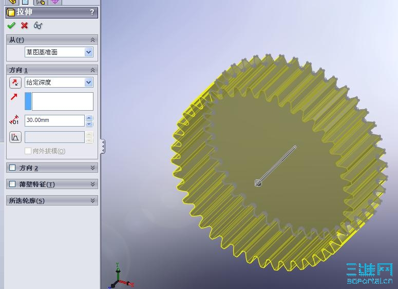

1.CAXA 画齿轮-保存成 dwg 文件; u) F, C$ X' ?6 i2 h0 [5 c4 A! `
2.sw打开文件,选 dwg 文件类型,选输入到新零件, P+ [0 v( \4 B: B  h
3.选拉伸至所需厚度即可

打开DWG文件 然后 点编辑里的复制。 在SW里打开草图点粘贴就oK了 ,不过你要调整位置,用草图移动命令。
