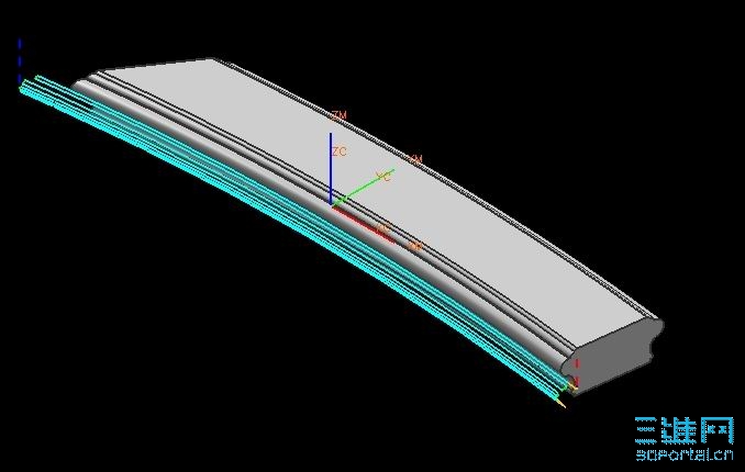

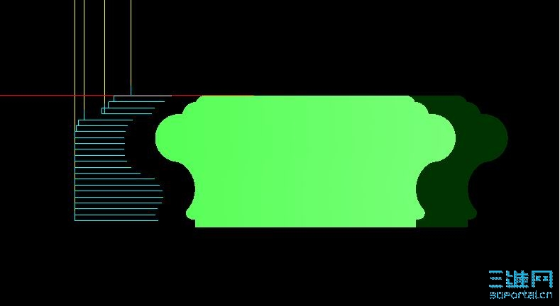

" `5 ]" O! a6 q: W! d- _此图为UG图档加工到圆弧边就加个不下去了.

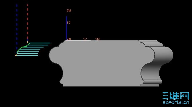

  c* q2 F- ~+ g. U& l此图为MasterCAM图档.可以全部加个出来.

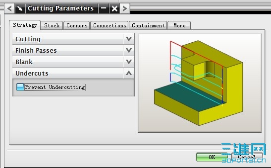

Zlevel不能handle 有倒勾的情况,可以选用fixed contour做,如果一定要做到Zlevel样的层等距效果,可以考虑做一张简单的驱动面。

试一下这个参数,使用这个参数时注意不要碰撞
$ n8 A- c6 J7 i7 a最好最后做一下后置仿真

6# otnt 此参数无用,Prevent Undercut在ug里和通常所说的倒钩加工不同!

本帖最后由 otnt 于 2010-6-3 23:18 编辑 . j# t+ H) R( i1 ?
6# otnt 此参数无用,Prevent Undercut在ug里和通常所说的倒钩加工不同!/ Z8 B) D6 \8 q: x- F" u2 ~  E
binbinao 发表于 2010-6-3 07:35 http://www.3dportal.cn/discuz/images/common/back.gif
  g4 w: [! ~! g5 c0 C1 H! H6 c
用过几次还好吧,比用修改固定轴投影轴来生成刀轨要方便
