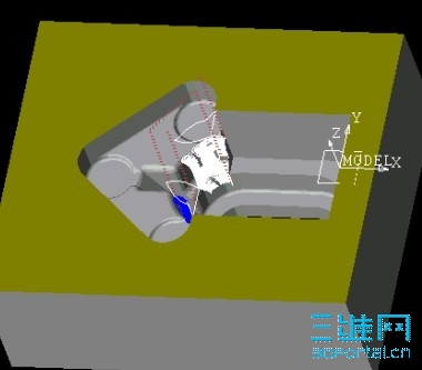

我用的是IT12.6,这个问题我遇见很多次,都不知道怎么解决,问了身边的几个同行,处理结果都不是很理想,今天发在这个人才聚集的论坛,希望得到高人的指点,不胜感激。) ^3 ~8 W3 k4 H* g1 l
图形为了表达直观,我作了处理,图中的两个轮廓都是相互镜像的。当分别出了两个刀路时,大家可以看到刀路是不一致的,白色的洗到Z-40左右有R角的地方,刀路有部分向外绕出来,这样加工出来的东西就有了凸台,而蓝色的是正确正常的。
6 E* V6 w( {% c, Q! Y2 r+ g! X请问为什么会出现这样的问题,怎么解决好?谢谢 jiii.jpg jii.rar (157.58 KB, 下载次数: 30)

* S$ G0 p) C' [: |; S. Y曲面清理的不夠乾淨,有一小塊曲面懸空 ,造成白色路徑怪異,此曲面存在於NC加工,模型建立是看不到的。
 楼主| 发表于 2010-4-4 14:31:49 | 显示全部楼层 来自: 中国浙江衢州
是啊,是有块浮片,可是我昨天图档没处理前却没发现。。。。。有些时候是看不到的,是不是造型的问题

太大意了,这个浮片和造型的不搭干,我们要是转换文件时,出现这种现象也没什么好大惊小怪的,转换ug和proe是有些浮片和莫名实线的

有浮片曲面干涉

把那个浮片隐藏然后重新生成即可
