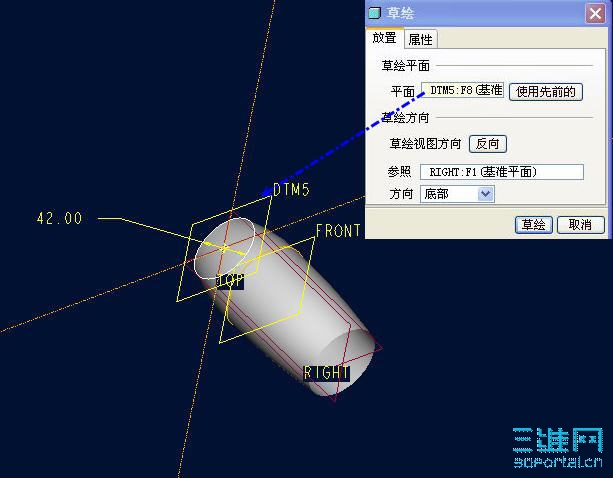

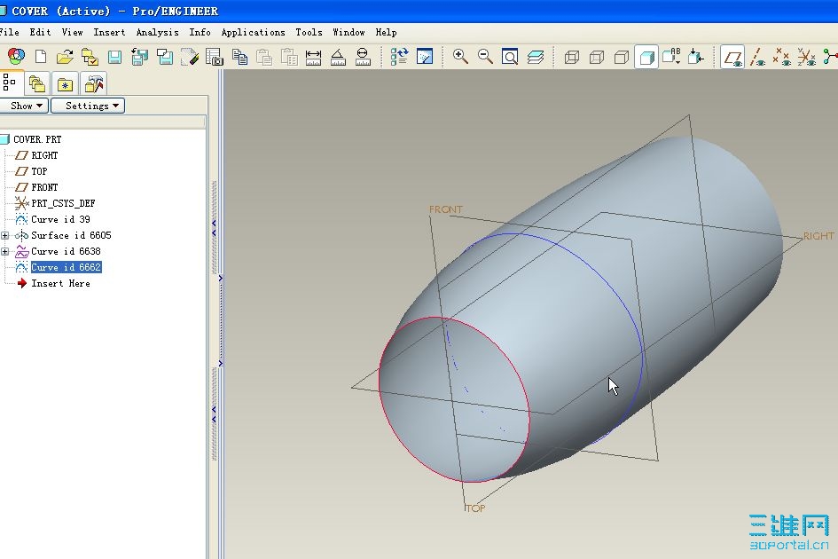

有零件模型,其中最后一个曲线特征不知道是怎么做出来的:看看它的建构过程--选择的草绘平面是front,可是曲线最终是画在距离front四十毫米的地方,奇怪!!!

发表于 2010-4-4 01:41:43 | 显示全部楼层 来自: 中国广东深圳
画在TOP上的一根曲线,再投影到曲面上就可以得了

本帖最后由 ganyiwei 于 2010-4-4 17:08 编辑 0 H' Q4 N. ^5 p/ P3 `8 |
6 x" ~) c0 n! |# _0 M; I8 k6 X
看到这个总该明白了吧!

楼主那图片上的界面来看好像没新的基准面

发表于 2010-4-5 10:50:18 | 显示全部楼层 来自: 中国陕西
这个曲线使用剖截面的交线画出来的。

发表于 2010-4-5 11:03:56 | 显示全部楼层 来自: 中国江西宜春
多个切面的交叉
发表于 2010-4-5 12:11:34 | 显示全部楼层 来自: 中国广东广州
楼主那图片上的界面来看好像没新的基准面
& t  d/ N; b/ S" H/ ~; ypcw8 发表于 2010-4-5 08:58 http://www.3dportal.cn/discuz/images/common/back.gif
$ D. D4 G" V  j$ t4 V3 Y6 ?; l% g( @6 a
# @; o( s1 y7 b4 R# _旧版本好像不显示内建基准面的,新版本才显示出来。
发表于 2010-4-5 15:43:23 | 显示全部楼层 来自: 中国江苏徐州
5 j& @! r/ n0 u! ~/ Y3 m
* D& m! f9 k2 ^9 j& ?4 k. \: u- n. s有曲面交线。内部产生基准面。
发表于 2010-4-6 11:06:35 | 显示全部楼层 来自: 中国北京
就是投影就可以了,不难
