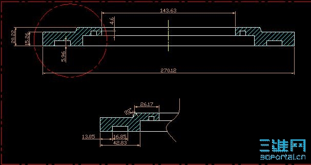

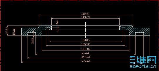

& g8 B" c$ M/ P, V) O2 |- M( V因为毕业后一直没有在机械加工厂工作,在公司都是一个人绘图,也没有人指点,时间久了,自己对制图的一些标注方法都忘记了。请各位高手多多指教!
, @& Z3 I% D$ `5 ?: X' c6 [     正题:一个对称的零件,有对称的槽结构,我该如何标注是如图1,还是如图2?
, H9 ?. u: H; ~  F+ `; q8 Y) ^" s' h/ d$ f3 S& p

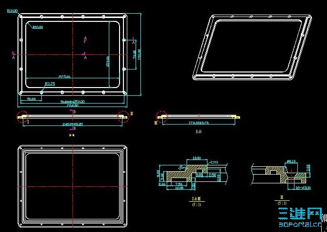

后补充:谢谢大家的指点,可能贴出的图纸是在网吧时随意画的,也没有很全,我现在把实际图纸发上来,请大家看看,是否可以?2010-04-07

这个我想只要你能清楚的表达出这个零件就可以了吧?

) ]1 C  A2 m4 Q6 r我感觉用图1的话,平行标注的尺寸太多,不利于读图和实际检验测量

首先你根据你的要求要选择一个对称基准,染后再画出要求与基准对称的槽的中心线,基准符号与基准尺寸对齐,表示基准平面是作为基准的槽的中心平面,对称度与被要求的槽的尺寸线对齐,表示其中心平面。

原则上应按照图一标注,具体尺寸不能一概而论,以符合设计意图和方便测量为准。以你的图纸为例,一般标注直径尺寸,但如果其中一个环形槽是装密封圈的话,应按其标准规定标注,即一个直径尺寸加槽宽尺寸(加深度)。

同意5楼 ftgww123 的观点,实际工作上,我们都是这么做的。

第二种标注较好,但是楼主的标注好像不全。

我感觉应该用图一,看你的图应该是个套,圆形,应该对称标注。你是不是忘了直径符号。

建议用图1! g% ^$ v# ^1 P
都有尺寸少标

根据实际的情况来定的,看你选取的是什么基准了。7 C: U9 p; \$ C4 n  o4 |
一般按照图1标,如果对沟槽的宽度要求比较高,沟槽部分应该用图2.
