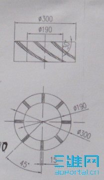

图示圆柱体上翅片如何建模?
7 Q+ Q/ e; B0 B2 Q' o1 V7 @* g) z# T 未命名.jpg 3 ]" E. @6 s  R6 S6 A& [# `( W
高度是100

扫描,路径使用直线,不需要有引导线。然后使用随路径旋转的选项。

不知道用—“包覆”可不可以
