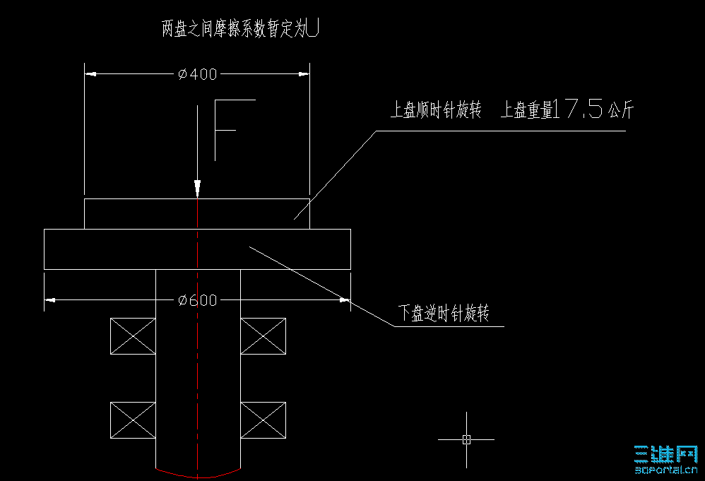

原来设计的减速电机功率为250w,使用SPA皮带传动,电机小皮带轮节径为90mm,减速电机输出转速为93转2 P% p+ x( M: M1 [" a6 w3 C
现在电机带不动上磨盘转动,我打算更换370w的减速电机,现在主要担心原来的皮带传递不了这么大的功率,请问一下:皮带过载这部分有没有问题?打滑还是皮带断裂?

 楼主| 发表于 2010-4-5 08:33:21 | 显示全部楼层 来自: 中国河南郑州
楼上的朋友,谢谢!我们的设备主要用来精磨、抛光平板玻璃的, n6 |% }/ J+ \& M
+ @1 }! f) r' y% g1、精磨的时候转动过,抛光不能转动,精磨盘直径为280mm,抛光直径为400mm
2 U0 S3 ?1 ~4 H  H7 z# W& `2、设计的时候没有留那么多的余地,几乎没有,主要考虑设计结构,要不增大皮带轮结构就要变大了* F. T" S, r7 p" C9 w
现在主要是想在这个基础上增加功率,想着皮带过载后是不是就是打滑,如果不打滑,寿命缩短也行,没法子了,要不就要重新设计了% j7 R1 ^& H' }6 r
$ R- @) H$ S, `
还请朋友们多出出点子

 楼主| 发表于 2010-5-4 08:38:01 | 显示全部楼层 来自: 中国河南郑州
谢谢管理员提醒,现在给大家汇报一下情况:经过现场试验,皮带没打滑,传递功率没问题,看来皮带传递的功率实际上要比机械手册上给出的参考数据大得多,呵呵!
