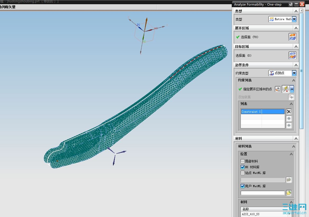

[已解决] 怎样用一步成型性分析展开此图
发表于 2010-4-2 15:33:30 | 显示全部楼层 |阅读模式 来自: 中国山东威海
2 b1 l4 N% L$ b+ u, M4 \: _8 l, n8 m  U; w  C2 n& }$ V: P' R
11.jpg hudongshoubing.rar (288.51 KB, 下载次数: 8)
 楼主| 发表于 2010-4-2 16:02:35 | 显示全部楼层 来自: 中国山东威海
我用ug6.0.0.24展开过此图,但升级到ug6.0.0.36后无法展开,为什么呀?

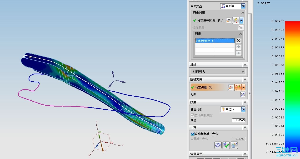

你既然算过,肯定知道步骤,我就不细述了;不是升级不能计算了,而是不能直接选实体表面,只能提取实体表面或者中面才能计算。
