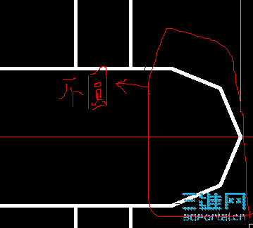

QQ截图未命名.png 在不用从做的情况下,怎样做成圆、、、高手帮忙!!!
发表于 2010-4-2 08:48:16 | 显示全部楼层 来自: 中国江苏无锡
这是显示的问题,图形还是圆的。解决方法:输入命令“REGEN”重新生成一下图形就可以了。

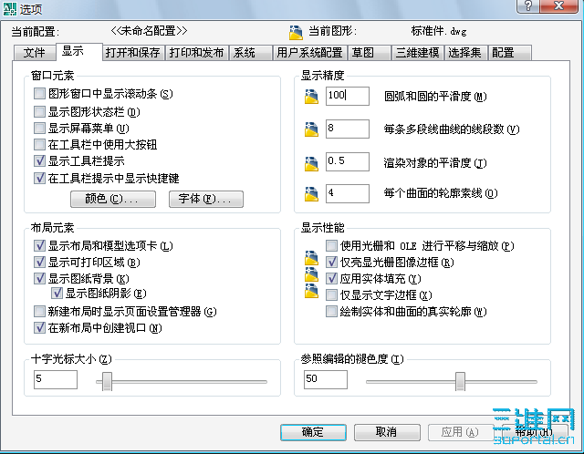

发表于 2010-4-2 10:52:33 | 显示全部楼层 来自: 中国浙江嘉兴
2# rongjian 7 }! D8 ]9 J! k' L% b6 r- N; k7 K
如截图所示:将显示精度栏下面的圆弧和圆的平滑度前面框子里面的数值100更改成2000,就OK

发表于 2010-4-13 14:05:54 | 显示全部楼层 来自: 中国山东烟台
工具菜单里面的显示,,圆弧和圆的圆滑度调整到20000,一般情况下能圆了,如再不圆就用视图里面的全部重生成就圆滑了
