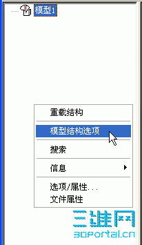

对于在模型环境下创建的对象,由于它们是不依赖于任何对象的,所以缺省状态下模型树里是看不到的,如若要在模型树里显示,请根据下面的操作进行设置:' y0 f3 L1 O6 c( _3 t4 r4 u
1.我在一个新文档的模型空间里做了一根曲线和一个点,缺省也是看不到的,在模型树位置点击鼠标右键,选择“模型结构选项”。# t, s2 X* O! V* a  M

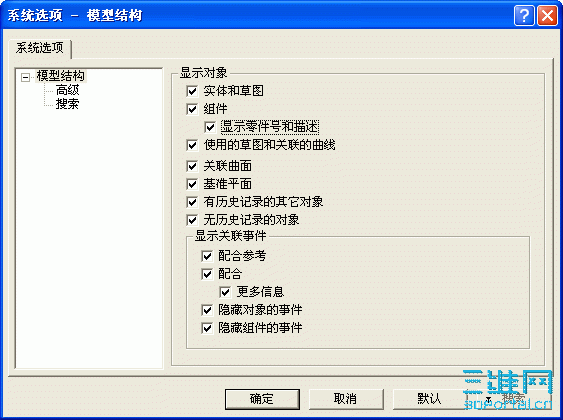

7 D" z# \* v5 H9 K+ Q2.在“模型结构选项”里进行模型树的显示设置,如果不清楚具体项目的意思的话,可以把没有勾选的全选上,完毕后点击确定退出。

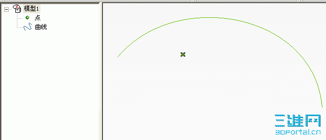

6 @+ Z5 _/ i. j' \& `8 ~$ F3.此时在模型树里一根曲线和一个点就可以看到了。
" i$ J/ n2 z: K  } 3.gif

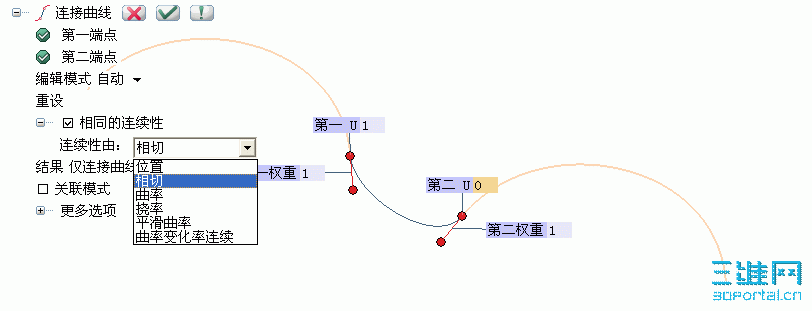

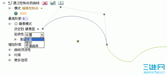

发表于 2010-4-2 17:41:59 | 显示全部楼层 来自: 中国上海
3 H9 V# `  i' x; |8 j: C! \8 Q! }9 I+ Q
对于第二个问题,可以在创建曲线的时候就定义曲线的相对位置,例如下图的命令9 b' \; ^4 F" @& c2 s" G
1.gif . `9 _3 O/ ]; Q- k5 m& b
) O% w' `' B- I$ a3 c/ i$ K或者是编辑曲线的时候来调整曲线之间的关系
7 c: M* s# i6 Y, M, J8 i 2.gif
& n; j1 T% l5 B: w" x7 J& B2 u2 ?' E: n( f8 Q: b
上面的举例的只是其中的两个命令,很多功能都可以做类似的功能。- p! W# L+ M# t% Q. I
4 b" K: _8 q/ M其实这都是因为楼主对软件的命令不怎么熟悉,对ProE转TD建模的思路不怎么熟悉导致。只要多练习,多积累经验就好了。在此谢谢楼主的提问,不过我提一个意见,希望楼主不要在一个帖子里提出两个及多个问题。一个帖子一个求助内容,标题可以简要描述帖子的核心内容,大家看了标题就会很明确你的求助内容,这个也有助于大家的应助,这样才是规范的发帖。还有这个帖子你分成两个的话,你多写一个帖子,你的积分也会提高。

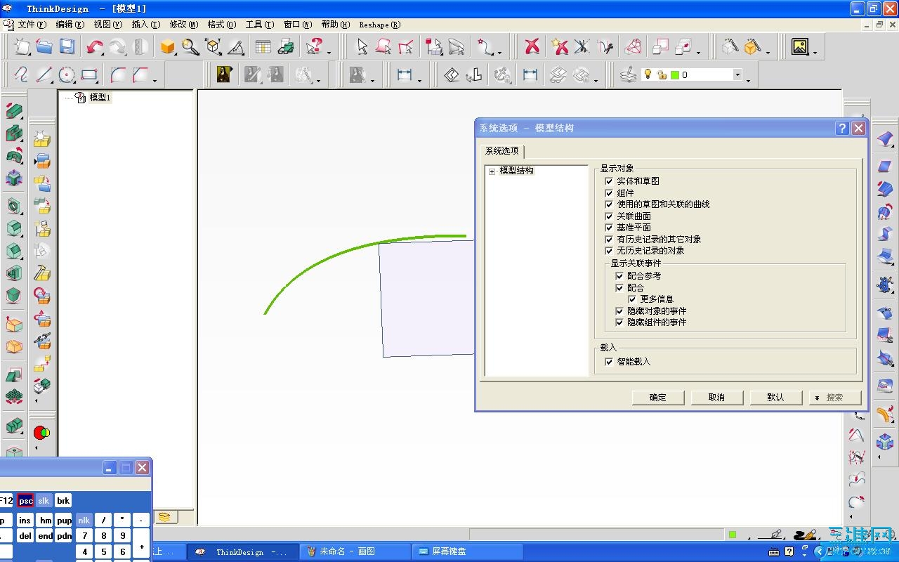

- ?1 ~6 F9 W& W2 m& G% L+ |多谢版主的解答,我在我的软件中试了您所说的操作,但是我的模型树中依然没有曲线标识,不知道是为什么,另外我的模型结构选项中找不到您的那个“高级”的子项目,不知道为什么。
发表于 2010-4-3 22:35:28 | 显示全部楼层 来自: 中国湖南长沙
版本问题吧?我的就有啊
发表于 2010-4-3 22:45:09 | 显示全部楼层 来自: 中国上海
你的要求只要把“无历史记录对象”勾上就OK了
 楼主| 发表于 2010-4-4 22:41:25 | 显示全部楼层 来自: 中国北京
我的版本是2008.1.107.78
6 u% U- n( U" Z+ L! m
3 I$ a  e( f# Y/ a. ?2 a# B还是没有呀?
发表于 2010-4-4 23:24:28 | 显示全部楼层 来自: 中国上海
大家都有你没有,你操作有问题吧,看看哪些细节没有注意啊,或者把你认为没有的模型上传,我看看!
 楼主| 发表于 2010-4-5 19:26:02 | 显示全部楼层 来自: 中国北京
又认真的操作了一遍,还是看不到,我把我的文件发上来了,版主给看看。! r1 l" _+ ]+ W% z6 [1 @8 z. X2 S
3 y  F. b% d6 J我感觉这个可能和软件设置有关系,跟文件关系不大吧?
1.rar
10.23 KB, 下载次数: 1
 楼主| 发表于 2010-4-8 23:32:09 | 显示全部楼层 来自: 中国北京
问题解决了,设置了以后需要重新启动,我的笔记本一般是不关机的,今天出差,所以关机了,再开机以后就能显示了。
