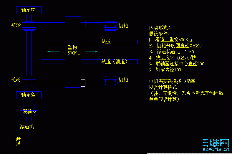

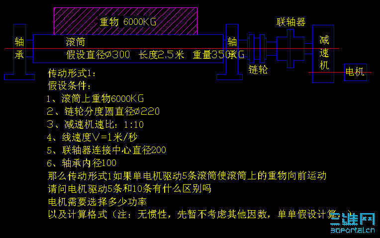

请各位朋友看看上面两种传动方式的功率计算,谢谢了!

本帖最后由 大鹏展翅 于 2010-4-2 11:14 编辑 : W1 V# |$ a- V& P; [% w/ X9 W, l5 [' J
% Q/ x4 Q' r: P: o# N* F
我认为最重要的就是个物体的惯性 而不能假设没有惯性
% L" C$ c$ _# W+ C7 f. K( k* r
- M  y) ^+ \, {! W9 n都假设没有惯性 又是匀速运动  那还要电机干啥1 F) K6 M8 I" b( q; w
3 G+ k5 h5 m' Q, i1 {5 [! T还有 减速比1:10   线速度1m/s  计算下来 电机转速400r/min   怎么选呢

发表于 2010-4-3 08:32:17 | 显示全部楼层 来自: 中国江苏淮安
第二种方案中,应该把导轨作为链条的导轨,重物直接放在链条上,
天际孤帆 + 2 鼓励交流
发表于 2010-4-4 13:04:55 | 显示全部楼层 来自: 中国辽宁沈阳
个人认为与功率有关的参数是力、速度、扭矩和转速。而传动方式影响到的是功率的传递效率。
, I7 D+ x$ n1 g/ _  s1 R以一个工件为例,首先驱动的是6000KG的工件,所以这里需要考虑的就是需要多大的力可以使工件移动,由图可以看出这和工件与驱动辊的摩擦力有关。, m% M+ M& j& E- |
由公式(驱动力)F=(工件质量)G*摩擦系数  按低碳钢-低碳钢滚动摩擦系数0.005   可得
- I: k' Z* }5 J; H3 I1 `驱动力F(N)=60000N*0.005=300N
1 a" X, D9 t  k7 _4 z, U7 u& j" L% c由公式 P=FV/1000  即可得计算功率P=300N*1/1000=0.3kw , 这里假设工件运动速度V=1M/S
/ \, X" y+ j- `4 P% e6 N假设效率为0.7 ,即实际功率 Pa=0.3/0.7=0.43,选择0.55KW功率的电机即可。, i2 ]% I/ |' O5 V
电机驱动五条和十条链对机械效率传递有一定的影响,传递环节越多功率损失也就越多。
$ k% f  A7 t$ W$ \1 I( h7 c1 B$ |个人愚见,仅供参考。

 楼主| 发表于 2010-4-5 12:42:42 | 显示全部楼层 来自: 中国上海
四楼朋友的思路应该是这样,谢谢!个人认为这减速比应该考虑进去,来确定电机的实际输出功率.0 p) M5 g$ w2 d
望后面有更好的讨论.
发表于 2010-4-5 21:30:18 | 显示全部楼层 来自: 中国黑龙江佳木斯
1.方案1负载计算要看6000Kg负担在几个辊上,就是按几个辊计算转矩,效率可以忽略不计。5个、10个滚均可,只要10个辊上只负担一个6000kg就行。
$ c, P1 Q+ K. e$ y2.方案2不太好,3楼说的很好,选带滚轮的链条走轨道。好处是是滚动摩擦,比你的滑动摩擦省功率且运动稳定。
