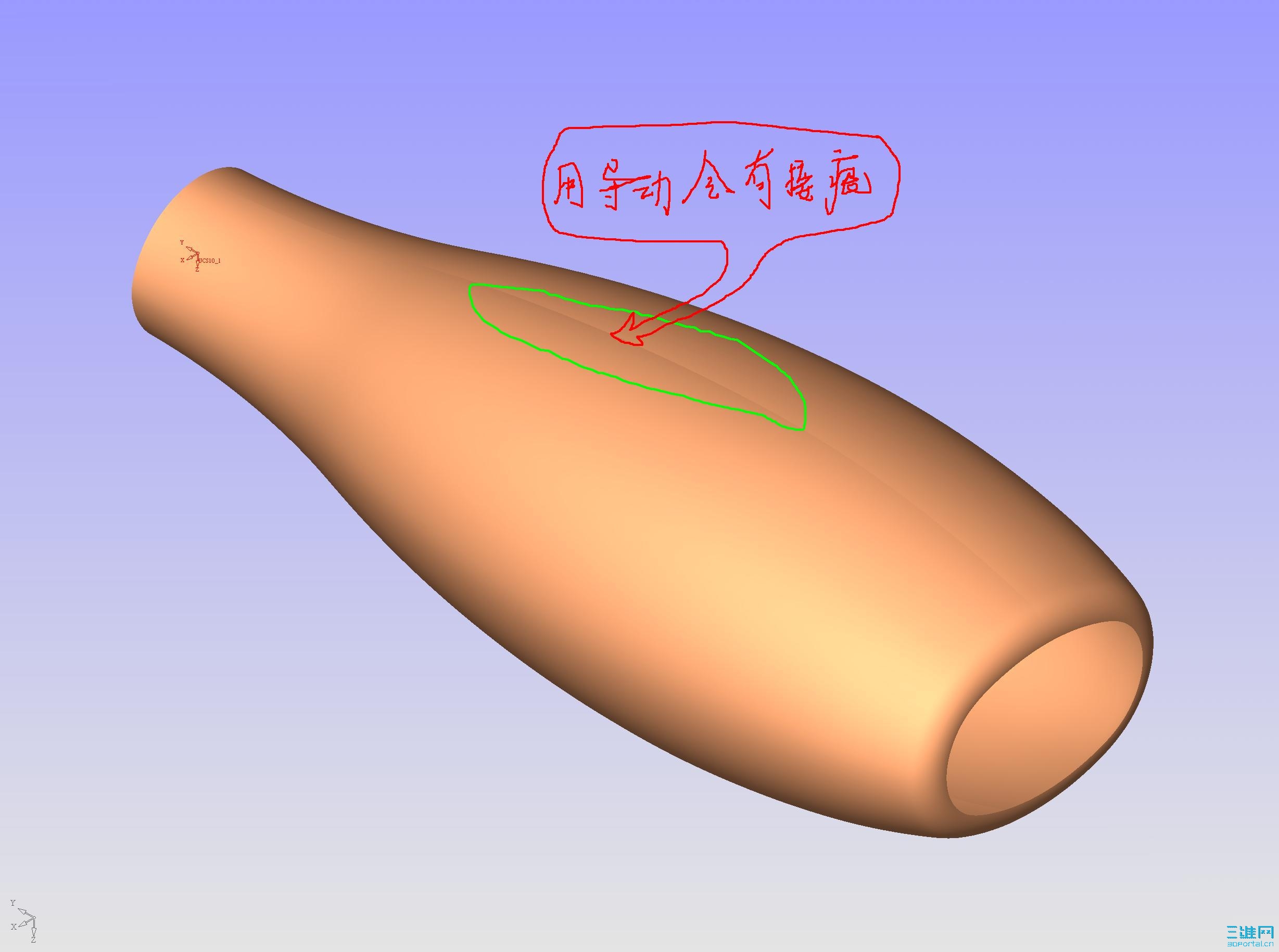

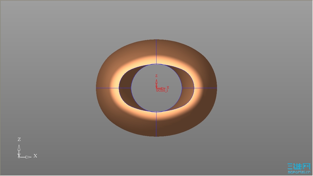

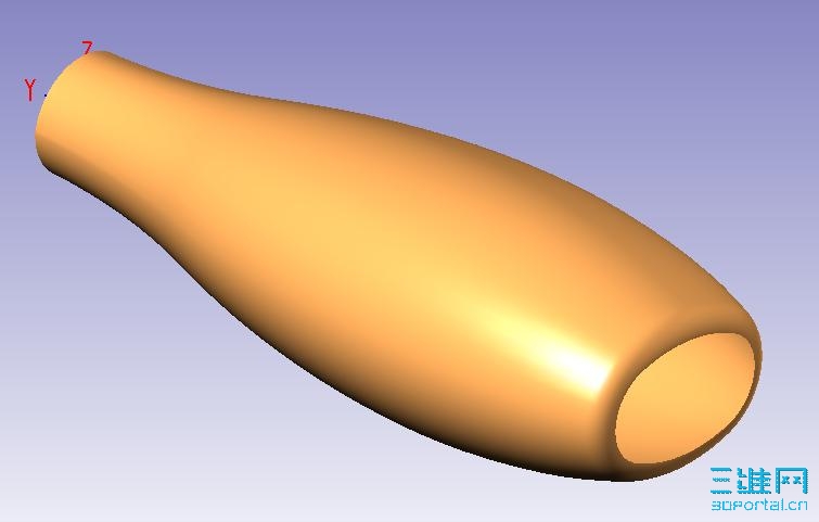

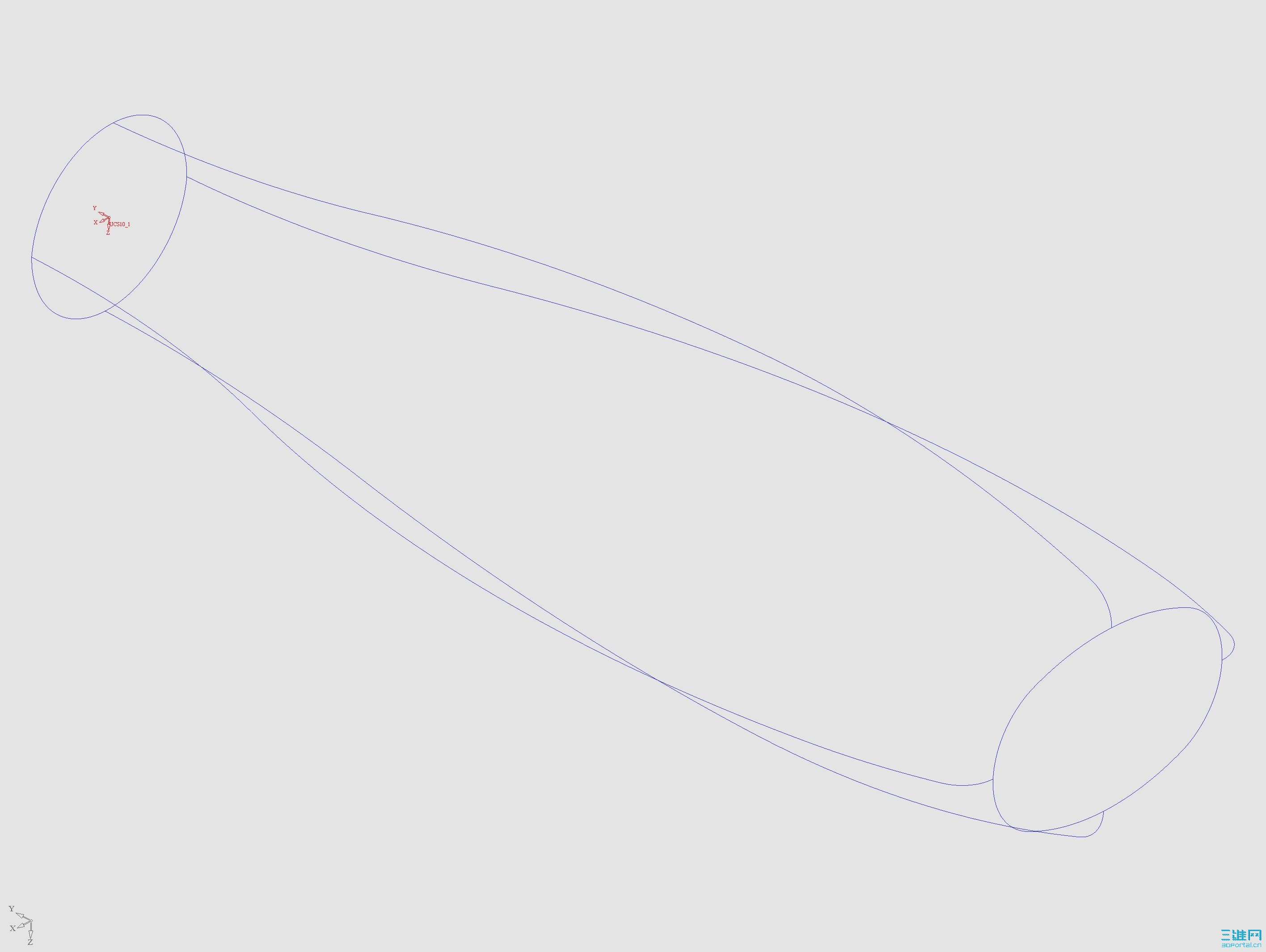

9.0E版CAD相对比以前更进了好多, 但是我发现还是有不尽人意的地方比如下图
4 K5 ?' e5 f, v% N; m3 d0 F
  M8 C( _6 k" G4 t% P( q& [2 J% a 就很难做出想要的效果 在此请高手试试
6 w3 d* v' \6 r+ X, |' x, H. x1 ^+ _0 m8 a# O! o1 _/ B& i( G6 z
- o, @( W4 z& ^$ X  D  t 未命名1.jpg      5 }, P. D4 K: u8 b
/ e  U; w; \+ {6 Y3 j. ?2 Q
未命名2.jpg % j& C: h7 s0 \+ {+ e; O+ ~$ `
2 t9 n1 E4 u8 O) \" |9 h' B 原文件.rar (437.94 KB, 下载次数: 94)

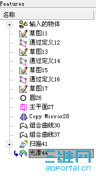

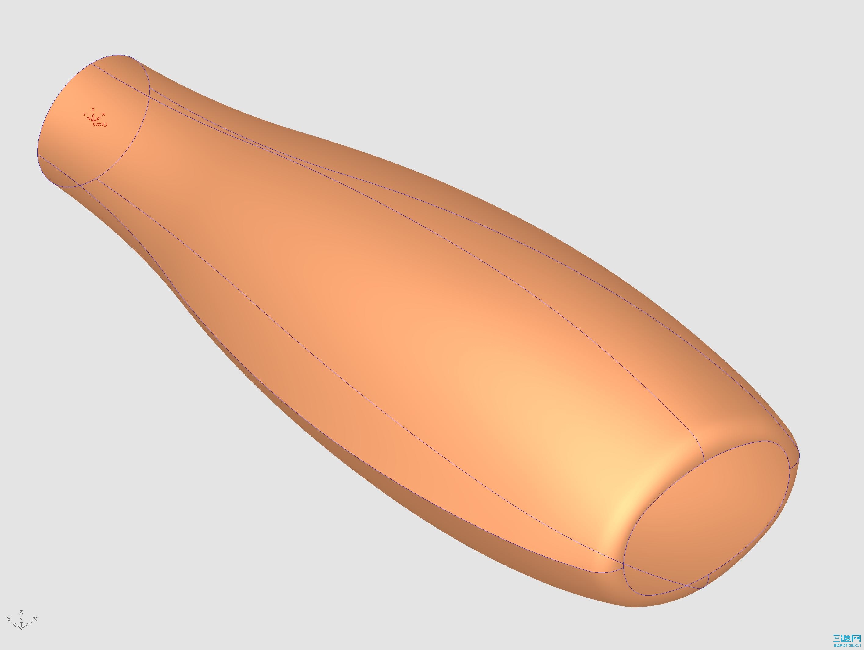

发表于 2010-4-3 16:13:39 | 显示全部楼层 来自: 中国江苏常州
一步不能搞定 两步就搞定

发表于 2010-4-3 22:36:27 | 显示全部楼层 来自: 中国江苏常州
原文件
零件0.rar
1.07 MB, 下载次数: 64

我试了好几种方法效果头不好    R0 j- g1 ^# p0 C8 U* |* d
+ G) H6 K! @) K4 o$ [& c3 w7 u+ f% f) A+ }/ [) k1 i/ B; ^
用导动有接痕

发表于 2010-4-4 10:39:57 | 显示全部楼层 来自: 中国山东莱芜
是不是显示的问题?

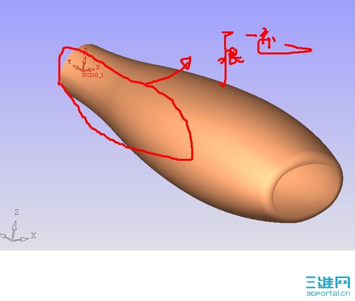

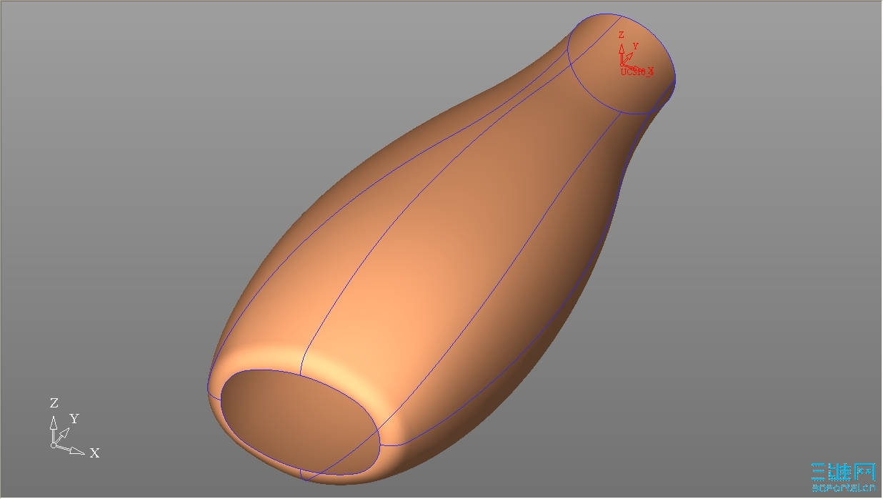

发表于 2010-4-5 14:13:55 | 显示全部楼层 来自: 中国浙江宁波
" g' {( P1 @8 M
1 O6 Q/ N9 A- h' {' B; |+ D, l9 p# k! s% b: g9 O
0 ?0 ~' G5 X" V6 a3 W4 m! k光滑曲面OK......

* @1 ^" f! ?/ q. V8 l; ?4 k" ^# n仁兄的做法也有痕迹的' {+ B0 O/ `$ b& H! M$ t
! ]; H" J: N% j- c& h 55.JPG

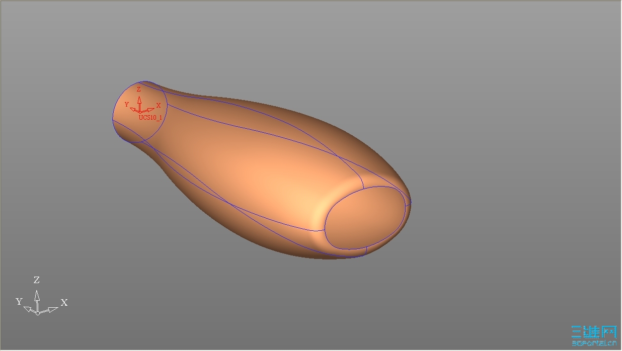

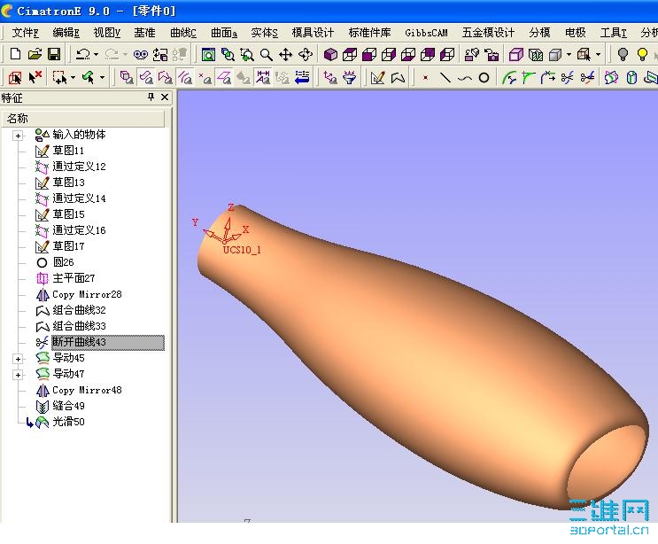

 楼主| 发表于 2010-4-7 22:38:33 | 显示全部楼层 来自: 中国浙江绍兴
我用‘导动’加‘曲面光顺’就好了, 但是每种方法做的面都略有不同,
1 Q+ W3 H3 h# I) y" }
" z& k7 v, c- @$ n3 l; h不知是否还有其他良策
* c, \1 u+ f3 {7 v# Q8 o
7 C2 x$ Z6 a3 v/ x; R3 o+ h
发表于 2010-5-4 01:28:08 | 显示全部楼层 来自: 中国浙江宁波
发表于 2010-5-4 08:10:04 | 显示全部楼层 来自: 中国江苏常州
这样行不?这样造型改变了
发表于 2010-5-4 08:13:23 | 显示全部楼层 来自: 中国江苏常州
这样行不?
' R, k2 \0 m9 S. N8 V# Nchsxjlz 发表于 2010-5-4 01:28 http://www.3dportal.cn/discuz/images/common/back.gif
不能用光顺 虽然好看了但形状改变了
 楼主| 发表于 2010-5-4 11:05:50 | 显示全部楼层 来自: 中国浙江绍兴
我也是这么认为
发表于 2010-5-4 23:20:27 | 显示全部楼层 来自: 中国浙江宁波
发表于 2010-5-4 23:35:22 | 显示全部楼层 来自: 中国江苏常州
15# xuyi7643
& ~* R7 C% |) m% e
& a$ w! {1 H/ |) T9 a8 @& G兄弟的“造型变了”是指什么意思?是指做的面和一楼提供的线条不重合了还是其它的什么条件不行了啊??5 A6 h5 e0 v7 ?' ?2 T) u
chsxjlz 发表于 2010-5-4 23:20 http://www.3dportal.cn/discuz/images/common/back.gif
是面和线不重合

 楼主| 发表于 2010-5-7 21:07:16 | 显示全部楼层 来自: 中国浙江绍兴
呵呵  22楼正解   谢谢大家的捧场
 楼主| 发表于 2010-5-7 21:11:12 | 显示全部楼层 来自: 中国浙江绍兴
其他软件不用任何修改一步搞定又漂亮) B) t+ ~5 A4 ?" h6 j; {5 I
, J' |% o# }; M/ DCIM死活不行    CIM不足有待改善5 x  E+ T  }* R: F) J* {/ D' }
