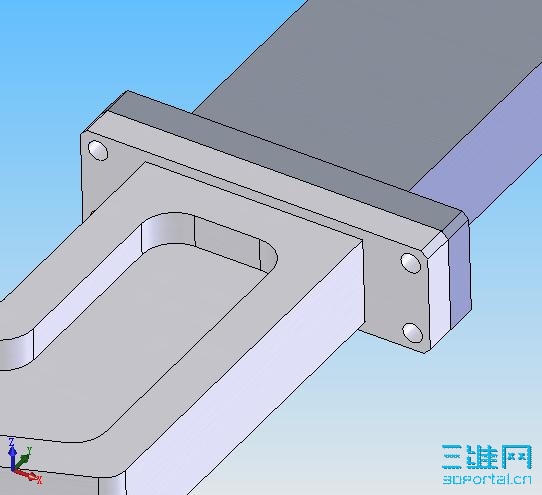

请问图中两个方法兰 如何定位( @& o' T7 c$ {: z# w
7 I0 n, [* l% m6 m
  两个方法兰分别焊接在两个零件上  一端是铝材 一端碳钢   焊后用法兰连接  9 c1 g' }' p  S& s$ v( J' ]
' @. c8 T* Y0 p/ ?
  因为尺寸限制 法兰上无法打销孔   而法兰面铣凸台又极不方便  请问各位大侠该怎么定位啊 谢谢!!

在两法兰的接合面上打个骑缝销孔,然后装上骑缝销即可。

, l0 O& W* e0 N3 l+ S& {" f但是是否要在横 竖两个方向都打销孔呢

楼主你没讲明白适用场合,最重要定位精度需要达到怎么样的程度?
7 X/ K! y; p2 Y- h- U3 g
  U1 T2 s, a4 E; e  R5 ~9 v4 @看你模型的法兰四角已经有孔了,你可以把其中两个对角的孔直接做成销孔(通的)型式,装配的时候在这两个销孔上穿类似双头螺柱的(两头螺纹,中间销柱

根据你的图示用铰制孔即可。

定位跟受力有关系吗?? 受力是靠螺栓拉力形成的摩擦力吧  定位是保证位置不偏差  我觉得两者没有关系的吧5 ?; o8 n# _. Z% j* f% w
* d7 m" R6 f2 J: Q% l: u  }
还有 做销孔不需要配做吗  如果亮咯法兰面分别做铰孔的话  很有可能对不上吧

螺栓通孔采用销孔公差,螺栓改成螺销,一切OK
发表于 2010-4-1 22:07:03 | 显示全部楼层 来自: 中国江苏南京
螺销用没用过?这种结构常用与要求高的法兰连接

孔改为铰制孔,配GB27-1988六角头铰制孔用螺栓,可起到定位% |9 A/ C; B+ k, S1 \1 ]
注:两连接板,需配作

  ^0 W9 Q8 E1 X# Q! b) r这种要求定位精度较高的,一般用铰制孔螺栓(GB/T 27-1988)联接,省去定位销,铰制孔螺栓可代替定位销的作用。这种螺栓是标准件,按标准要求铰孔就可以。
发表于 2010-4-14 11:50:29 | 显示全部楼层 来自: 中国香港
当然可以用较制孔,但我认为在这里用较制孔加工起来很不方便,因为从你的描述看,法兰是焊好了再进行连接,或者说是焊接法兰后再做定位的。如果能够很方便做出较制孔,那么做出定位台阶也不难;加一个定位销也不是没有空间。" u- }% _0 i* H% p) `
因为不太清楚你这个组建的功能是什么,所以很好奇这个组建连接是否真正需要高精度定位连接;
7 r  H6 G6 g/ J, \' j或者,你改一下工艺,能够考虑先做定位,再焊接,不过这样就需要模具帮助焊接定位了;/ e2 M  J" P" H) v& A
再或者,稍微改一下尺寸好了,使加入定位销比较方便。

. z- {2 B5 ?% U$ S. }结构形式决定载荷的性质和分布。这个东西是干什么的你没有说。不能改变这种形式?

当然可以配较后再焊接,正如我上面所说的,你需要增加模具来保证焊接定位;异或你完成的这两步只后再做精加工。9 x! f1 r' {- |/ g
因为不清楚这件组建要实现怎样的功能,要求达到怎样的定位精度,所以不能给出更多意见。
& e: i. `3 z0 F' Y+ {注意:焊接后由于产生较大内应力,在充分时效后,工件会产生较大变形,那你以前多的精确定位都没有什么意义。所以,完成这个组建的工序(加工也好,组装也罢),都要充分考虑到这一点。
