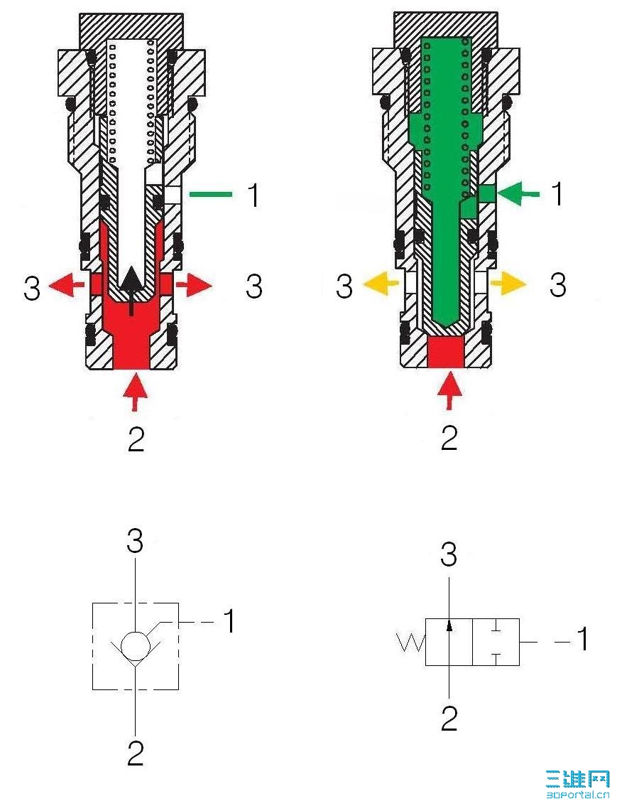

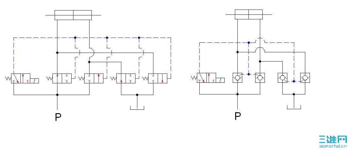

图一所示的液压系统简图+ Y% ^) @) g- D
用一个小流量的电磁阀控制四个大流量二位二通液控换向阀,到达一个二位四通换向阀的目的。目前受体积、安装方式等影响,不能直接用一般插装式二位四通电磁换向阀;板式阀、叠加阀更不能
0 X; R: t$ n6 y7 B& q用。我能否用四个大流量的液控单向阀代替四个大流量二位二通液控换向阀
2 S" L: T; H5 K% T, D( U( w图二  为二位二通常闭液控换向阀。 伊顿的导压开液控单向阀与此阀的结构基本相同。(螺纹插装阀); Z2 R9 l5 ^+ e8 h5 e. |

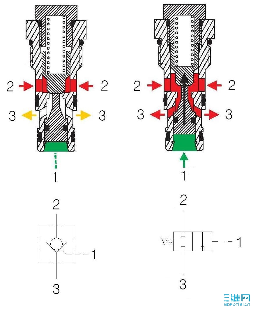

1 O% R) y4 }; u" L# I2 n
图三  为二位二通常开液控换向阀,我目前没有找到导压关液控单向阀。 (螺纹插装阀)
/ w1 _) `4 S* q5 a! ~7 R: c+ H哪位高手有螺纹插装阀这方面的资料,不妨提供一下,在下感激不尽。

因受结构影响。 普通的电磁插装换向阀都太大,挺别是电磁线圈太大了。而且电磁线圈还要浸泡在液压油里。液压系统是闭式液压系统。流量每分钟8升。前提我们的结构太小了。我想知道在图一所示的液压系统中,液控单向阀是否可以代替二位二通换向阀。谢谢!如果可以我就直接买液控单向阀了。

液控单向阀容易泄露,建议还是换向阀好。。

原理可行,楼主思路挺开阔的。不知液控单向阀控制活塞的密封是寿命怎样?
" @' }$ D) b- ]0 d% @4 j另外,好像8L/min流量不大,普通6通径的电磁换向阀足够的。

需要看整个液压系统的原理。液控单向阀与换向阀的结构和原理是不一样的。两种阀使用的场合也不一样。
0 a7 M9 f. D0 f. ^5 {! m/ Z, [将液控阀换成换向阀,承载大时可靠性会下降。液压系统最难分析的是预见故障和预防故障。不能以简单的能不能实现动作来下结论。阀的选用还得根据阀的结构和应用场合的需要来确定。

你的想法是不错的,你的回路还要分支出最低的控制压力,不然控制不了阀芯。

楼主图1液控单向阀画法有误,液控单向阀正向自由打开,反向靠控制油打开,因此不能实现楼主所说功能,只能用二位液控换向阀。
