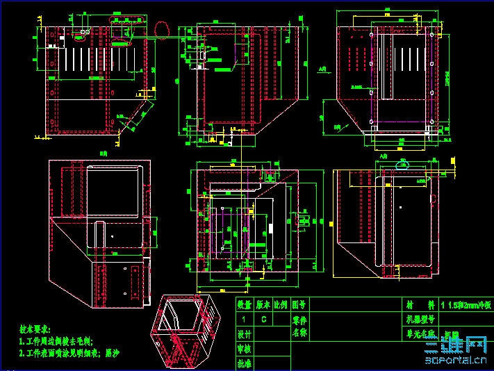

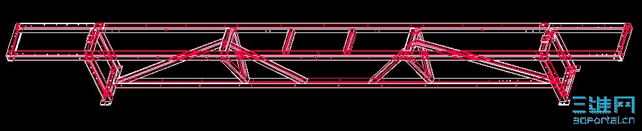

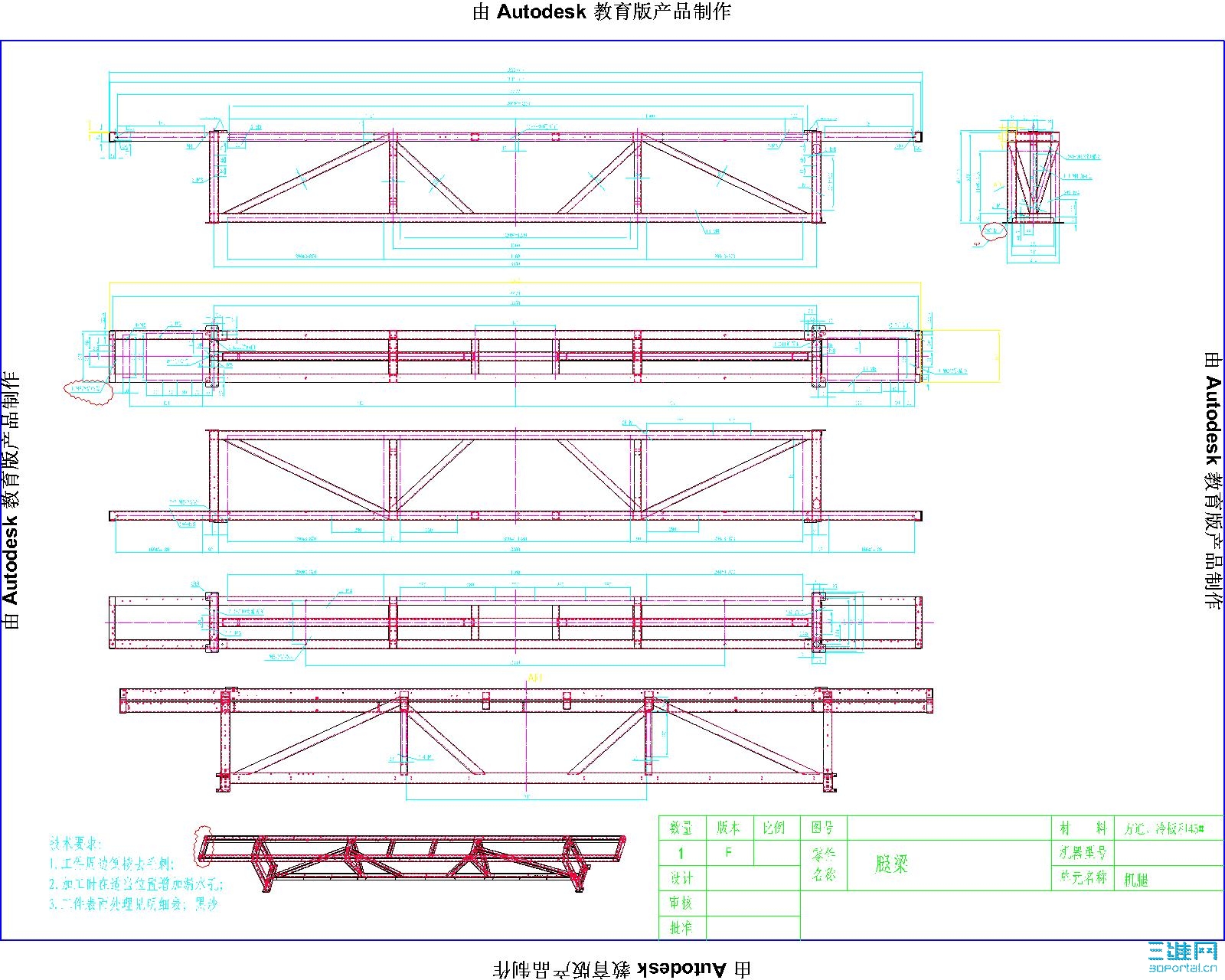

[求助] 有工作不忙的高手吗,帮忙画个结构件,SW.灰常感谢!
发表于 2010-3-31 20:36:46 | 显示全部楼层 |阅读模式 来自: 中国广东茂名
! O7 t: F3 S, n( X; y1 e
6 y" u* f7 H: G* R结构件材料为方通,
' c1 d/ D* y$ {" i3 M- I其余是钢板。) P0 m) {* ~! u7 f' L
9 \( j: e& o- E. }8 G" T$ H4 g有3D预览,
7 \' |% X5 f, G' ^1 x
+ H, l# p/ M- z6 ]. c5 x0 r( c. t1 W求高人给个sw焊件,或者焊件的装配图。
& O7 T1 |/ X, E# X" e, R/ p; K& o- I. c5 m. m
图比较复杂。附件有源CAD图档(教育版)。
腿梁-cad.rar
1.01 MB, 下载次数: 51

发表于 2010-4-1 14:02:45 | 显示全部楼层 来自: 中国浙江杭州
楼主如果在学SW的话,这个习题倒不错
发表于 2010-4-1 19:25:13 | 显示全部楼层 来自: 中国广东韶关

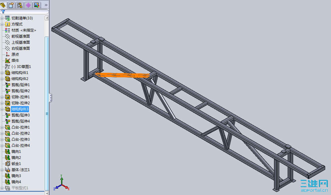

用SW的焊接件中的结构件做这东西不难。
发表于 2010-4-1 20:27:05 | 显示全部楼层 来自: 中国浙江宁波
这个草图画一下就可以出来了,看上去也不是很难的哈

发表于 2010-4-2 15:19:34 | 显示全部楼层 来自: 中国江苏常州
偶很闲,但是公司电脑已经加密
" N3 @( }- `' L+ \用三维草图画个框架,再用结构件。一个特征搞定~
 楼主| 发表于 2010-4-2 22:23:11 | 显示全部楼层 来自: 中国广东茂名
本帖最后由 slang868 于 2010-4-2 22:31 编辑 2 W7 L7 Y% K( W1 O2 o$ T. ?
+ c) L  d* q2 U! V& Q! ]) P9 s
13# loveelva0 4 q0 w8 F3 x5 b  h# u
% u, ~2 Y$ f* ^( G) W
楼上的一定是个高手,
0 K  l, ^1 ?: x0 }8 k你能否帮我搞定一下啊!" j$ Z7 K9 l& D7 a4 X
我对结构件运用不熟练,' ]  p! M" G% r0 e. \& P4 x- _. O
现在天天打样,没一点时间研究这个东西。很多虚线,需要花一些时间去分辨,见了头疼了,都。: T$ w8 B$ U* f* {, E. ]# L4 w
4 J5 g7 i/ p. H$ @, }5 R- h十分感谢!
 楼主| 发表于 2010-4-2 22:34:51 | 显示全部楼层 来自: 中国广东茂名
4# swsxz ( j: {9 M1 h% }2 B
" i* j$ a$ ]2 t+ a' ]. r% }
是这样的,别人不给发3D档,让我们自己拆分,焊接。& ~8 Q! d9 I, m# a. s
) z; U$ v  b. ?9 V这些都是客户提供的。

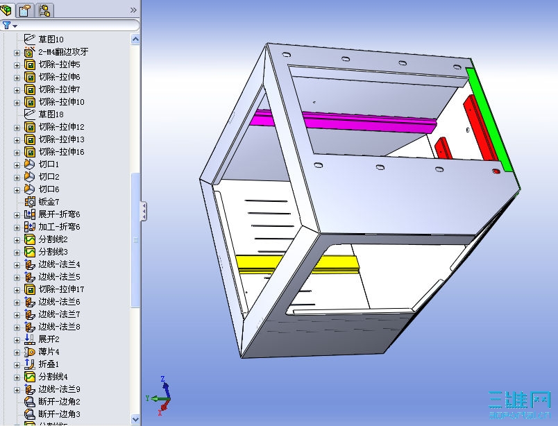

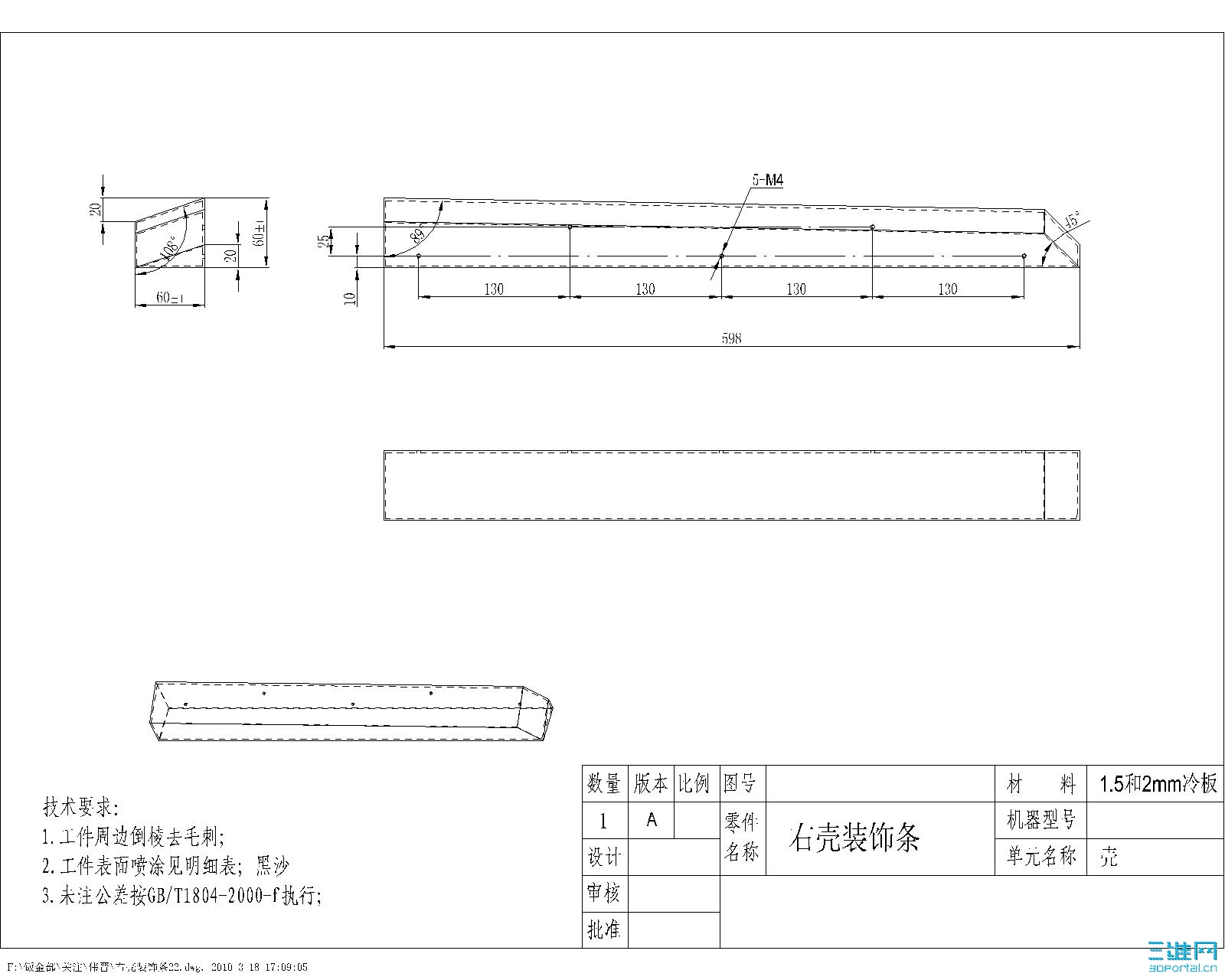

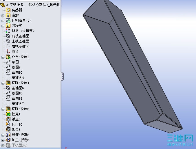

 楼主| 发表于 2010-4-2 23:14:15 | 显示全部楼层 来自: 中国广东茂名
本帖最后由 slang868 于 2010-4-4 12:37 编辑 6 k( Q- I* U& o
) H& }. x# v6 p; g' C+ X/ ~这个公司的产品看的我眼花缭乱了,
9 D: M  H5 P9 e& k4 R我做了两个,有兴趣的试试看,
1 z  a3 q  `( W# @* q! r客户只给CAD档,( T7 v9 |' W- T1 z" i: N
然后只要实物。
0 z- F* O4 p# F/ p4 N2 @- s7 C* [- d  E  U
看图要看透,很花时间。
2 m0 A$ a8 F  l7 U4 K
/ ^& g! @5 c3 ~; {" r% e分享一下做好的两款。
右壳装饰条SW2010和DWG文件.rar
200.13 KB, 下载次数: 26
发表于 2010-4-3 01:45:13 | 显示全部楼层 来自: 中国广东广州
图纸线条颜色设置不好,很吃力。
/ o6 f. F6 B$ J, U/ F大体做出来了,螺孔没做。
腿梁.zip
621.95 KB, 下载次数: 71
 楼主| 发表于 2010-4-3 21:32:48 | 显示全部楼层 来自: 中国广东茂名
17# mc_cloud / l& C/ n  M$ I; C# j: Y/ R
1 z0 e1 H% f( d6 }' V谢谢楼上的,高手啊,6 o* W- W+ V! `. k& ^5 p
我下载下来仔细学学,4 h  ^& X2 n5 m5 u, P8 {: H2 s2 m
再次感谢!
