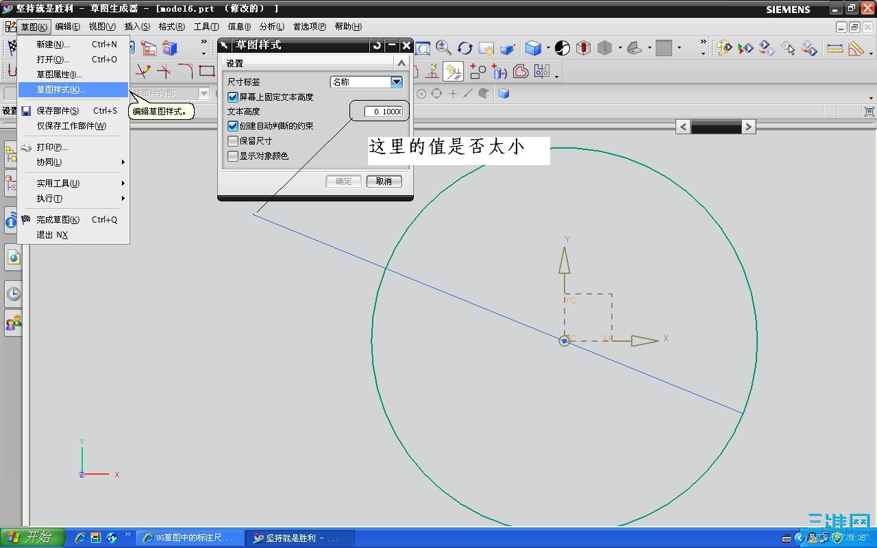

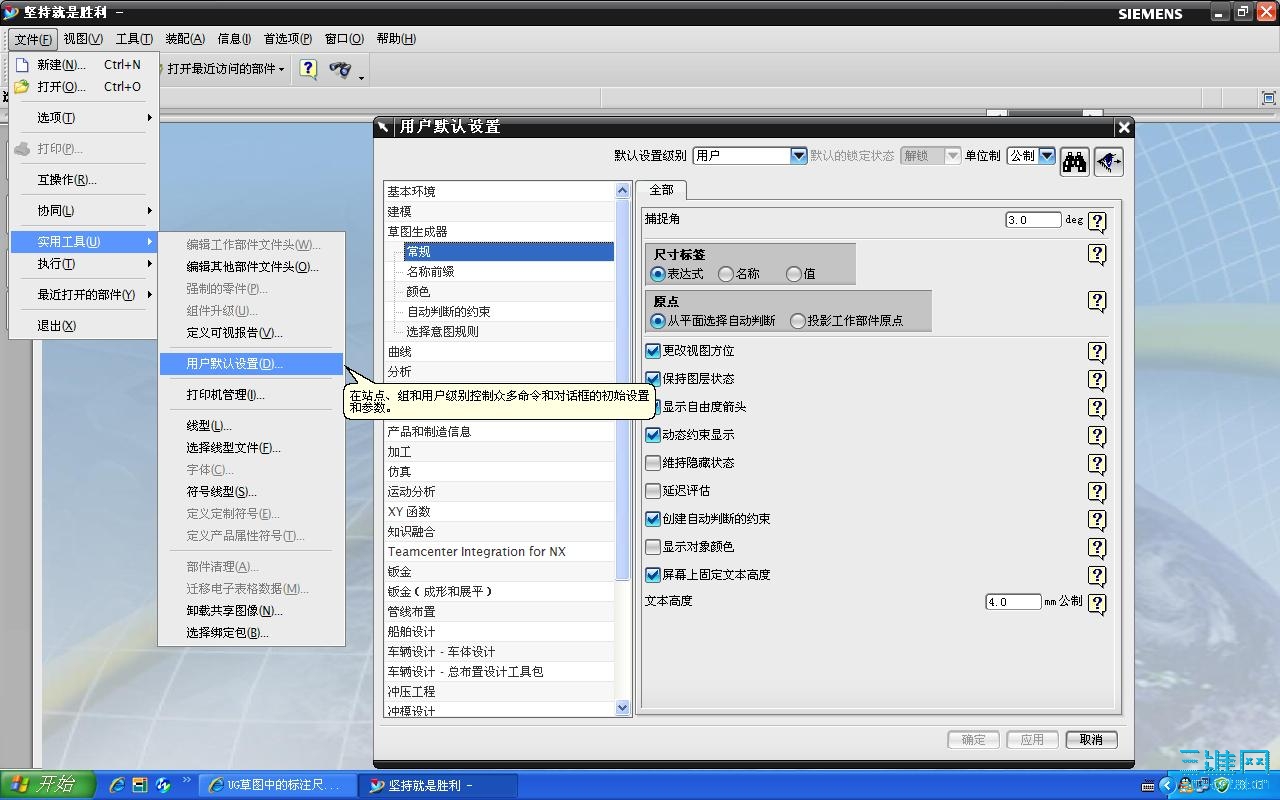

发表于 2010-4-1 08:08:04 | 显示全部楼层 来自: 中国山东济南
检查一下字体设置是不是太小。或者看看默认设置选项有没有问题。
 楼主| 发表于 2010-4-1 10:37:13 | 显示全部楼层 来自: 中国江苏苏州
我的草图里面设置了以后还是没有 不知道是这么原因

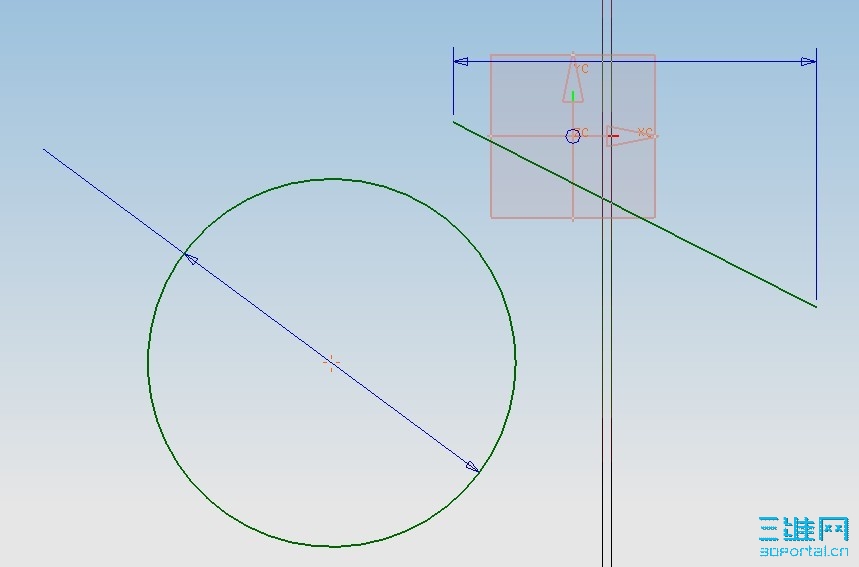

 楼主| 发表于 2010-4-1 10:42:29 | 显示全部楼层 来自: 中国江苏苏州
3# chf172238
/ o7 X/ s8 w% Z& S7 L% @4 j我弄好后还是这个样子,并且标注尺寸中有个带圆的东西

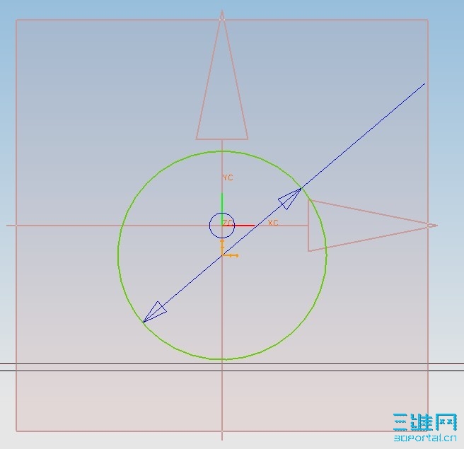

 楼主| 发表于 2010-4-1 12:42:13 | 显示全部楼层 来自: 中国江苏苏州
UG草图标注的尺寸怎么没有显示?在隐藏和显示里面打开了,不知道怎么了,就是没有尺寸标注的字出来,有箭头。
发表于 2010-4-1 13:03:27 | 显示全部楼层 来自: 中国山东济南
UG草图标注的尺寸怎么没有显示?在隐藏和显示里面打开了,不知道怎么了,就是没有尺寸标注的字出来,有箭头。+ l% G; v. G/ i9 J9 H( I- a5 o& J6 z1 z
chf172238 发表于 2010-4-1 12:42 http://www.3dportal.cn/discuz/images/common/back.gif
楼主是不是把字体丢了,或者删除了。
 楼主| 发表于 2010-4-1 17:01:38 | 显示全部楼层 来自: 中国江苏苏州
我发现一个问题,当我装了进玉外挂时就没有了尺寸标注,删掉了就有了,是不是外挂冲突了?
 楼主| 发表于 2010-4-1 17:02:24 | 显示全部楼层 来自: 中国江苏苏州
有没有什么好的解决方案?谢谢各位帮帮忙了
发表于 2010-4-1 17:27:41 | 显示全部楼层 来自: 中国山东济南
可能是外挂的使用字体在UG中没有。
