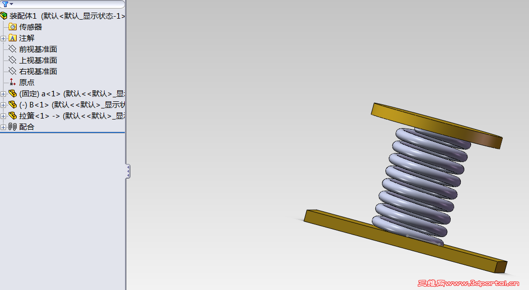

各位大侠,小弟请教,拉簧(带挂钩)在装配体中怎么定位,怎么配合,谢谢了

建立基准轴。

应该与拉簧的两个拉圈中心为基准吧

这种装配最好的方法是在合适的地方添加辅助的基准轴或者点之类的
发表于 2011-10-27 13:52:04 | 显示全部楼层 来自: 中国北京
在钩的地方的相应平面建个草图,利用草图中的点或线做基准可以配合。

可以参考这个例子9 s* H3 F, T/ }" ]- h- R

万能的,不好装了就加辅助草图,再难也能搞定

可以用基准面配合

建立基准轴及基准面
